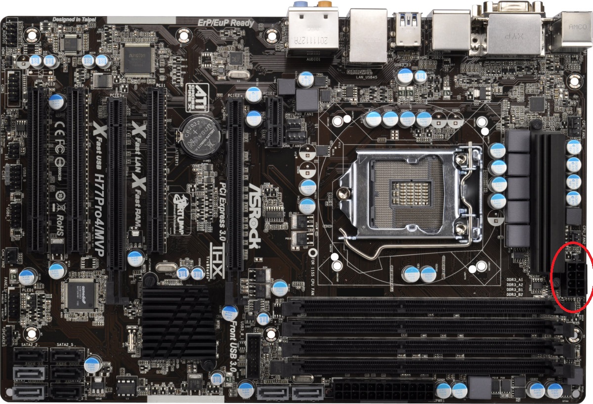

Wird wohl der eingekreiste Anschluss sein?!
