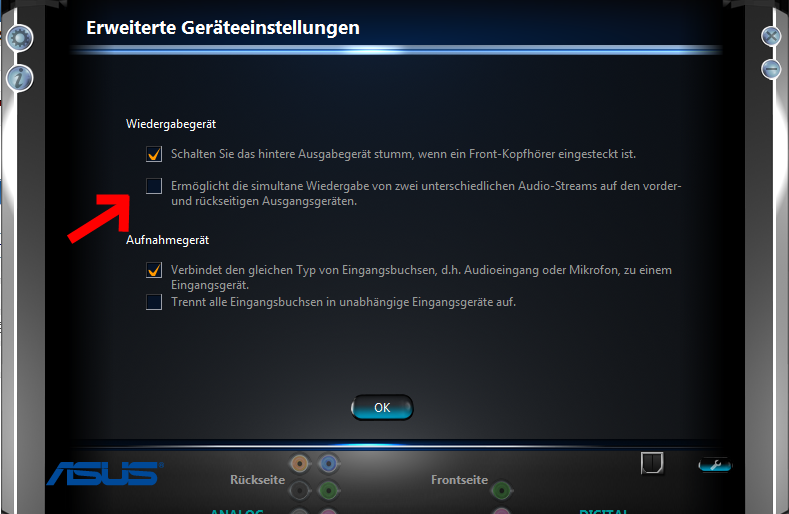

du musst im treiber-menü: "ermöglicht die simultane wiedergabe von zwei unterschiedlichen audio-streams auf den vorder- und rückseitigen ausgangsgeräten" wählen.
Er will ja keine 2 verschiedenen Streams wiedergeben. Die andere Option mit der Stummschaltung ist das gesuchte (sein Board hat auch einen Realtek, da sollte die Option auch da sein, das Fenster sieht nur evtl. etwas anders aus)
Die Win7 eigenen Treiber liefern zwar Ton aber bieten eben die Einstellungsmöglichkeiten nicht. Deshalb solte man die aktuellen Treiber installieren.
die frage war:
gibt es eine Möglichkeit den onboard Sound am fest verbauten Sound-Ausgang abzugreifen und gleichzeitig auch am Sound-Ausgang des Front-Panels?
und ganau das bewirkt diese option (stichwort simultan) ;)
also wählen und glücklich sein.
