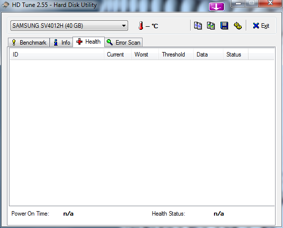

Hallo Leute,
seit einiger Zeit zeigt mir HD Tune keine Smart-Werte mehr an.
Egal bei welcher HDD!
Das Programm hab ich schon mehrmals neuknstalliert, aber es ergab keine Änderung :(
Das was angezeigt wird, hab ich im Ahang hochgeladen.
MFG
Hast du Smart im BIOS aktiviert?
1. Zieh dir mal die Trial von HDTune Pro 5.x
2. Kann es sehr gut sein, daß je nach verwendetem Treiber für den HDD Controller keine SMART Werte angezeigt werden, oder ging das schonmal mit dem Rechner?
Hast du evtl. auf AHCI umgestellt? Die Hdd hängt am internen Port?

HD Tune Pro hatte ich mal, Testzeit ist aber schon abgelaufen.
AHCI ist aktiviert, geht das deswegen nicht?
Das ging mal mit dem Rechner, da war glaub ich auch schon AHCI aktiviert.
HDD´s sind intern ;)
Falls du den AHCI-Treiber von AMD installiert hast (ich gehe davon aus, dass es um den PC1 aus deinem Sysprofile geht), wechsle mal auf den Standard-AHCI-Treiber von Microsoft.

Und warum nicht? Manche Versionen des Intel-AHCI-Treibers verhindern auch das Auslesen der Smart-Werte. Möglicherweise ist das beim AMD-AHCI-Treiber auch der Fall. Aber das ist von mir nur eine Vermutung, da ich kein AMD-System besitze. Wissen werden wir es, wenn loggi_1 mal den Standard-AHCI-Treiber ausprobiert.
Schneller geklärt wär diese Frage, hätte der TE CrystalDiskInfo runtergeladen, als Install- oder Mobil-Version. Funktioniert da die SMART Ausgabe, liegt es am abgelaufenen Trial-Zeitraum von HDTune pro, das einen Eintrag hinterläßt, mit dem eigentlich ein erneuter Trialeinsatz unterbunden werden soll.

Also bei Intel ist es beispielsweise so, dass unter Verwendung des "iastor.sys" Treibes keine Smart-Werte angezeigt werden. Mit dam "msahci.sys" klappt's hingegen. ;)

Ja, CrystalDiskInfo zeigt SMART Werte komischerweise, aber HD Tune nicht.
