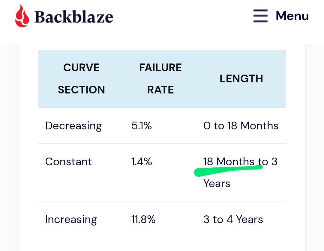

Ich entsorge Datenträger nach 18 monatiger Nutzung, da dann zu unzuverlässig.
Herzlichen Glückwunsch, Du entsorgst die Festplatten genau dann wenn die Zeit mit ihrer niedrigsten erwartbaren Ausfallrate beginnt 👍
Da gerade neue Platte eine höhere Ausfallwahrscheinlichkeit haben, braucht man eh genug Backups. Dann kann man sie aber auch gleich zu Ende nutzen. Ich hab hier noch Platten mit am Laufen die ca. 10 Jahre alt sind...
