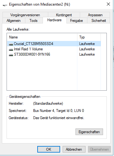

nicht von Seatools erkannt. Ich habe nun mit Crystaldiskinfo rausgefunden, dass die Festplatte als Model
"Intel Raid1 Volume" erkannt wird, Firmware 1.0 und Seriennummer "RAID 1".

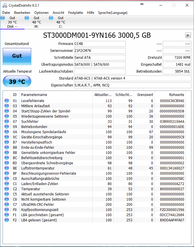

Wenn es nur um die Frage des Zustands geht, dann poste doch bitte mal den Screenshot von CrystalDiskInfo (einfach auf den Link klicken, eine ganze Weile warten bis die zip Datein der Portable Edition automatisch downgeloaded wird, die hat anders als der Installer keine AdWare, die zip speichern und irgendwohin komplett entpacken, dann DiskInfo.exe/DiskInfoX64.exe dort starten), sofern sie dort erscheinen. Ziehe aber bitte das Fenster soweit auf, dass alle Attribute und auch die Rohwerte vollständig sichtbar sind.
vorher: ASUS P8X79 mit onboard-raid / Windows 7
jetzt: ASUS Z97M-Plus ahci im uefi eingestellt / Windows 10
Daten sind nicht wichtig, schon formatiert
jetzt zeigts crystaldiskinfo richtig an, der explorer nicht und seatools findet die platte garnicht
(intel rapid storage auch nicht)
Die hat 2 High-Fly Write und 953, also eine Menge Suchfehler, ist ansonsten aber in Ordnung. Wie viele HDDs waren denn in dem Gehäuse in dem sie bisher gewerkelt hat? Solche Desktopplatten sind nicht dafür gemacht mit mehreren HDDs in einem Gehäuse zu arbeiten, die können die Vibrationen der anderen Platten nicht kompensieren. Spätestens bei mehr als zwei HDDs im Gehäuse würde eine NAS Platte verwenden, die sind heute i.d.R. für bis zu 8 HDDs in einem Gehäuse freigegeben, die ersten Generationen der WD Red und Seagate NAS waren nur sogar für bis zu 5 freigegeben, denn es gibt da unterschiedliche Lösungen und die besseren sind eben auch teurer als die einfachen, Desktopplatten sind extrem kostenoptimiert und haben da heutzutage i.d.R. gar nichts. Die ST3000DM001 hat da jedenfalls überhaupt keine Vorrichtung um mit Vibrationen umgehen zu können.
