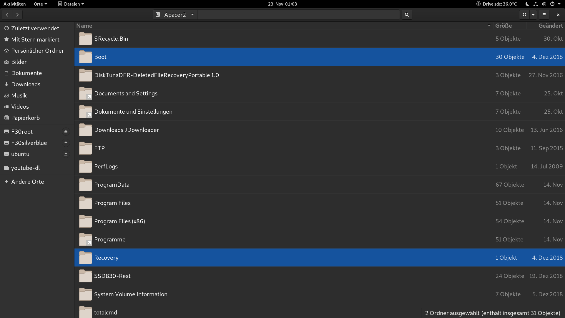

Weil genau das so auch möglich ist. Bei mir gibt es sogar keine separate Recovery, weil ich Windows auf meine bereits bestehende C: installiert habe.
Auf dieses "Recovery" sollte nicht auch noch abgestellt werden, sonst ist die Konfusion perfekt. Dass sie in Scyllos Fall die Systempartition darstellt, ist ein Spezialfall, von dem keine Rückschlüsse auf die eigentliche Fragestellung gezogen werden können. Zum Thema Abgrenzung System-/Startpartition: Startpartition bedeutet eben nicht Startdateienpartition. Siehe
