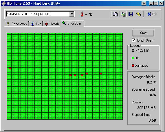

Und zwar habe ich eine Samsung HD321KJ mit 320GB in einem Revoltec-Gehäuse als externe Festplatte laufen. Darauf befindet sich ein 4,7-GB großes Image, das ich auf meine normale Festplatte kopieren, verschieben oder on-thy-fly auf eine DVD brennen möchte; wie auch immer.
Nach immer genau einer bestimmten Zeit meldet sich der Prozess mit einem "CRC-Fehler" ab. Wenn diese eine Stelle erreicht ist, klackert die Platte. Erstaunlicherweise komme ich ganz normal auf die Platte drauf; kann die Ordner durchgehen, Videos öffnen, Musik hören ... nur bei dem einen Video-File fiel mir das so krass auf.
Der Quick-Scan von HDTune meldet mir Folgendes:
HD Tune: SAMSUNG HD321KJ Error Scan
Scanned data : 305123 MB
Damaged Blocks : 0.2 %
Elapsed Time : 0:54
Da sieht man 5-6 rote Blöcke.
Meine Frage ist jetzt, was ist da los? Kann ich die Platte in den Müll werfen? Neue kaufen? Defekte einschicken?
Der Anschluß der Platte geht über USB; auch mit eSATA komme ich nicht an das Video-Image. :freak:
*help* :rolleyes:
Abschließend wünsche ich Euch ein frohes neues Jahr 2008 - Kommt gut rein!
:) Gruß
Jörg

Auch wenn chkdsk das Dateisystem wieder so anpasst, dass die defekten Sektoren nicht mehr verwendet werden, so bleibt doch die Frage, wo diese herkommen. Am besten sofort Daten sichern.
Via eSATA angeschlossen könntest Du die S.M.A.R.T.-Werte auslesen, das geht z.B. mit HD Tune unter Heath, aber der CRC und die Errors beim Scan sprechen für def. Sektoren. Mit den Smartmontools könntest Du die genaue Adresse der Blöcke anzeigen lassen, dann hätte man einen Hinweis, ob sich die Blöcke auf einen Head oder Cylinder konzentrieren. Über eSATA könntest Du auch das Samsung Tool Hutil laufen lassen und bekommst einen Fehlercode, mit dem Du die Disk dann reklamieren könntest.
