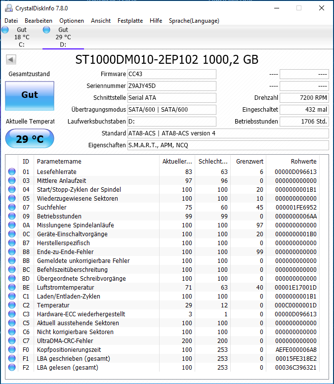

anbei noch die HDD-Werte die das Tool ausgespuckt hat, vllt. kann jemand der sich da evtl. auskennt mir sagen was diese bedeuten
Danke

An der HDD sollte es nicht liegen, nach den CDI Werten
Anderen SATA Port schon versucht ?
