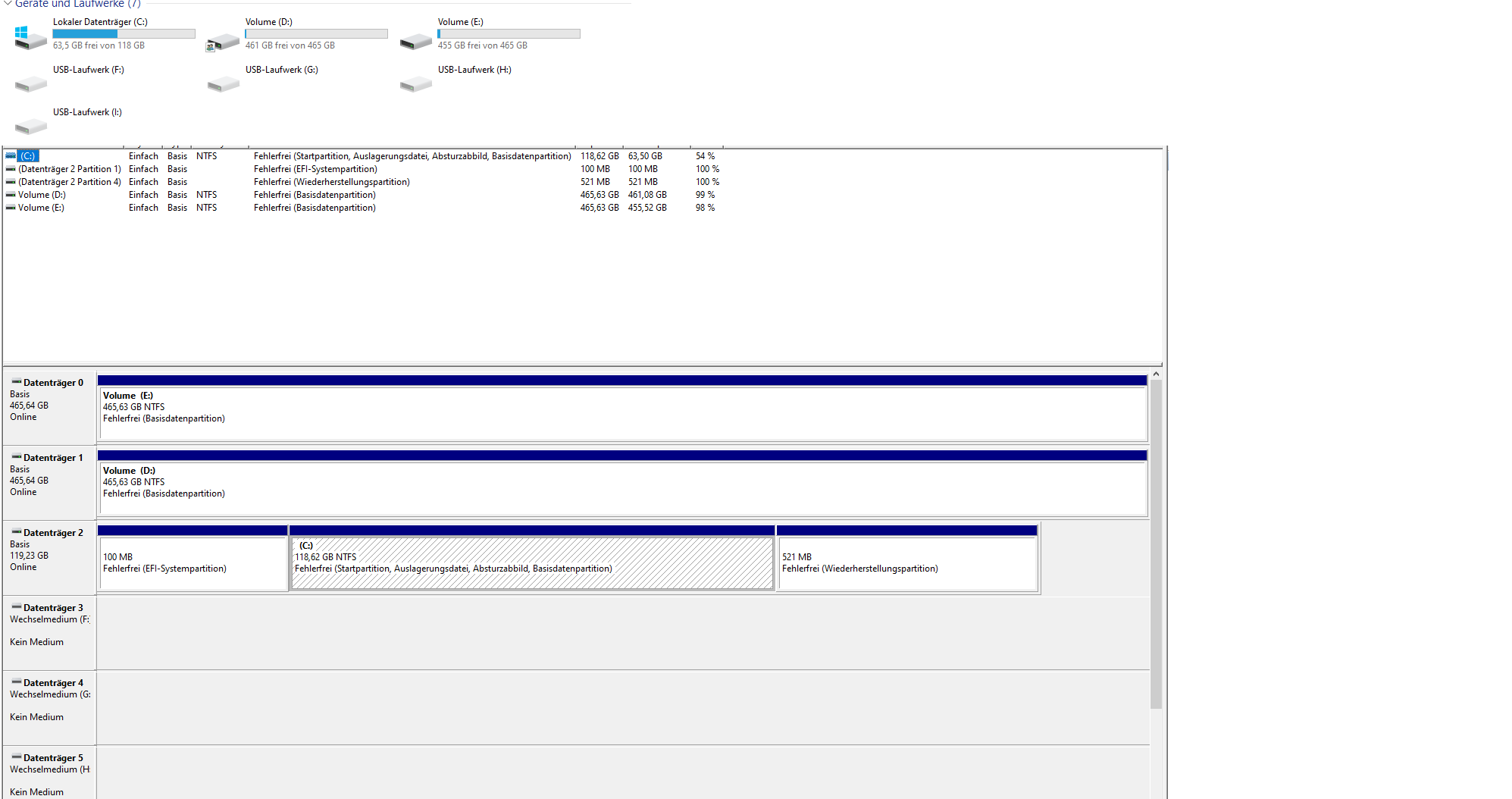

ich habe ein Problem mit meinem Heimserver. Die angeschlossenen HDDs 500gb Samsung HE502IJ drehen fast immer auf voller Geschwindigkeit, machen aber garnichts. Im Energieprofiel stehen sie auf "ausschalten nach 5min"
Taskmanager zeigt 0% auslastung und es läuft auch nur eine vm im Hintergrund. Mehr nicht.
Der PC hatte schon immer (gebraucht gekauft aber windows frisch installiert) viele nicht "reale" Datenträger angezeigt - siehe Bild.
Denke eigentich nicht das es zusammenhängt, dachte aber ich erwähne es mal.
Jemand eine Idee wieso die Platte fast immer voll drehen aber nichts machen?
Das dürfte ein Kartenleser sein.

Okay gut zu wissen, dass die Platten schuld sind und nicht Windows. Danke!
