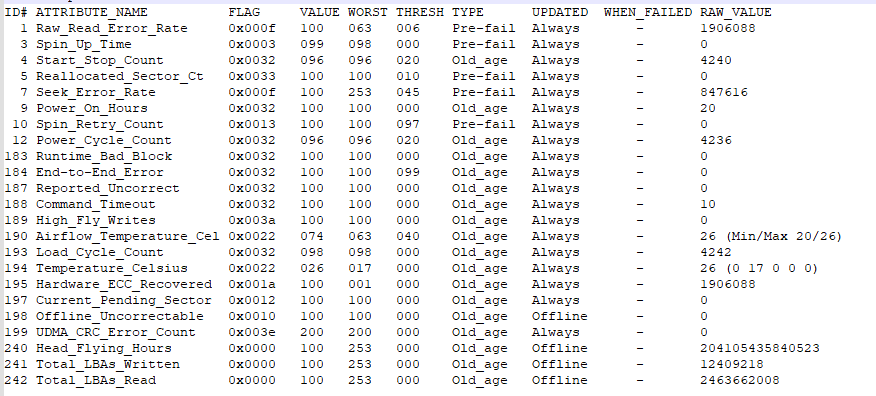

An meinem anderen Computer bekomme ich die Platte angeschlossen, ist aber eine deutlich ältere Hardware. Hier der Bericht vom GSmartControl:
Den Gesamtbericht gibts hier: https://pastebin.com/tXtUQ5XS

Anbei der SmartCTL von der Platte (das ist die Log-Datei, in GSmartControl ließ sich die Platte exakt 1x testen (und da stand "No additional information available"), danach ist sie als "Unknown" beschrieben...
Wenn die Kabel nicht die Ursache sind und nicht Windows die HDD alle 36 Sekunden schlafen legt bleibt, abgesehen von exotischen EM-Störungen durch defekte/schadhafte Bauteile, eigentlich nur der SATA Controller oder eventuell seine Leitungen am Motherboard als Fehlerursache.
4583 Start-Stop counts in 46 Betriebsstunden (1 Start-Stop alle 36 Sekunden).
188 Command_Timeout: 10
SATA Phy Event Counters: 1 Device-to-host register FISes sent due to a COMRESET
Das ist aber kein Wert, wenn ich das richtig interpretiere, sondern irgendeine Länge.
Die Powercycle counts sind aber eine Hausnummer. Sowas habe ich noch nie gesehen.
Massig UDMA_CRC_Errors bei schrottigen Leitungen oder defekten Ports, aber ein Powercycle count der einfach so hochzählt ist schon sehr kurios.
