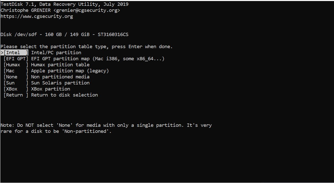

Also ich hab die Platte jetzt angeschlossen, , TestDisk offen und den Artikel/Turotial von Computerbase dazu geöffnet steh aber schon vor dem ersten Problem. Anscheinend erkennt TestDisk den Partitionstyp normalerweise selbst. Was tun wenn nicht?
Wenn das Filesystem tatsächlich UDF ist, erkennt TestDisk nix weil es UDF nicht unterstützt.
