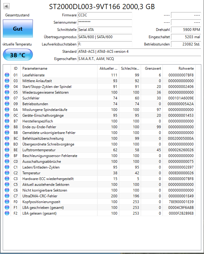

Hallo. Meine HDD macht seit heute Probleme.
Die Festplatte war auf einmal extrem langsam und hatte immer 100% Aktive Zeit im Task-Manager eine hohe Antwortzeit,
wenn ich versuche etwas runter zukopieren dauert es ewig.
Platte ist ungefähr 10 Jahre alt.
Die Betriebsstunden kommen mir merkwürdig vor, da die zeitgleich verbaute SSD nur rund die hälfte der Betriebsstunden hat, obwohl hier das Betriebssystem installiert ist. Die HDD lief nicht durchgehend.
Ist hier an der Platte was kaputt oder tippt ihr eher auf das SATA kabel?
Vielen Dank,
visi
anbei die Smart Werte:
Am C7 wert sieht man, sehr viele CRC Fehler, was idR ein defektes Kabel ist.
Zwar unmöglich zu sagen wann die Fehler aufgetreten sind, aber definitiv wenn sich der Wert ändern sollte, ist das Kabel defekt.
Kann man auch auf Verdacht tauschen.
Die restlichen Werte sind OK.

C 7 ist mir auch aufgefallen. Würde auch zunächst ein anderes Kabel probieren.

C7 ist nicht okay. Das hatte ich auch schon, ist im Idealfall nur ein defektes SATA Kabel.
Reaktionen: Visi
Über 12000 CRC Fehler (Parameter C7).
Unbedingt Sata Kabel tauschen und auch sehen das die richtig stecken in den Sata Anschlüßen.
Mal sehen ob es deine Probleme behebt.
Sollte sich noch was anderes ergeben als Fehlerquelle, trotzdem diesen Wert beobachten,
der sollte nicht steigen.

7.753 CRC-Fehler, 10 Command Timeouts, 1 Suchfehler.
Eigenartig ist die geringe Anzahl an Lesevorgängen, angeblich nur 31.736 in 23.082 Betriebsstunden.
Die Platte sollte in Anbetracht ihres Alters, der merkwürd geringen Lesevorgänge und der Fehlerbeschreibung des TE zeitnah ersetzt werden.
Reaktionen: Visi

Ist mein Datengrab gewesen. Hatte ein Sandybridge System mit nem Asus P8P67 Board.
Jetzt ist ein MSI B550 AM4 board drin seit einigen Wochen.
Ich werde jetzt mal das Kabel tauschen und dann sehen wie sich der C7-Wert entwickelt.
Wenn das Schlimmer wird, muss ich eben die Platte tauschen.
Die Daten dadrauf sind mehr oder weniger gesichert, aber auch nicht tragisch wenn die Platte spontan ausfällt.
vielen Dank für eure Antworten.
Edit: Ich hab das Kabel vor 2 Stunden ersetzt. Die HDD reagiert wieder gut und die CRC fehler sind bisher nicht angestiegen. Ich denke das Problem ist gelöst.
