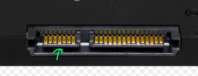

Noch ein "bescheuerter" Rat, Weil mir das in der Vergangenheit schon mehrfach geholfen hat (habe oft mit alten PCs zu tun). Bei SATA ist der Sata-Anschluss oft eine Art Achillesferse. Und obwohl man das SATA-Kabel tauscht, wird die Festplatte häufig (also wenn man so ein Problem hat) dennoch nicht erkannt. Manchmal ist da eine Art "Wackler" drauf. Was dabei helfen kann ist auf der anderen Seite (dort wo sich keine Kontakte befinden) ein kleines Stück Tesa anzubringen. Und dann das Kabel anzustecken. Das wirkt manchmal Wunder. Wenn du jeoch vor hast die Platte zu einem Datenrettungsdienst zu geben würde ich darauf verzichten. Wenn nicht, ist ohnehin nichts verloren und es ist ein Verusuch wert.
