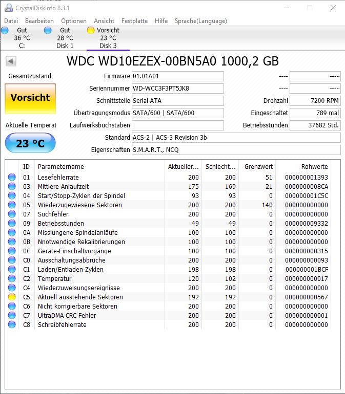

gestern wollte mein Rechner nicht mehr hochfahren und es hat sich rausgestellt das die HDD (Datengrab) dran schuld war. Wenn ich diese angeschlossen habe lädt Windows 10 nicht.
Wenn ich sie nun während dem Betrieb anklemme wird sie mir angezeigt aber hat kein Speichervolumen und es lässt sich nicht drauf zugreifen. Zudem werden manche Programme nicht mehr oder nicht mehr richtig ausgeführt. Z.b. zeigt mir die Datenträgerverwaltung nichts an und CrystalDiskInfo startet erst sobald ich die Platte wieder abklemme.
Dann zeigt es mir jedoch folgendes an:
Ist die Platte kaputt oder kann ich da noch irgendwas machen? Vielleicht wenn ich sie an einen anderen Sataport anschließe oder einen neuen Adapter für den Stromanschluss kaufe?

Dann ist es wohl schon zu spät, bekomme nämlich keine Zugriff mehr.
Jup, direkt ersetzen und noch schnell runterkopieren, was noch geht.

Schaden kanns nicht. Aber C5 habe ich dadurch noch nicht hoch gehen gesehen
Boote den PC mal von der SystemRescueCD (hier im Download). Wenn sie da erkannt wird, besteht Hoffnung, die Daten mit ddrescue auf eine gleich große oder größere HDD zu retten.

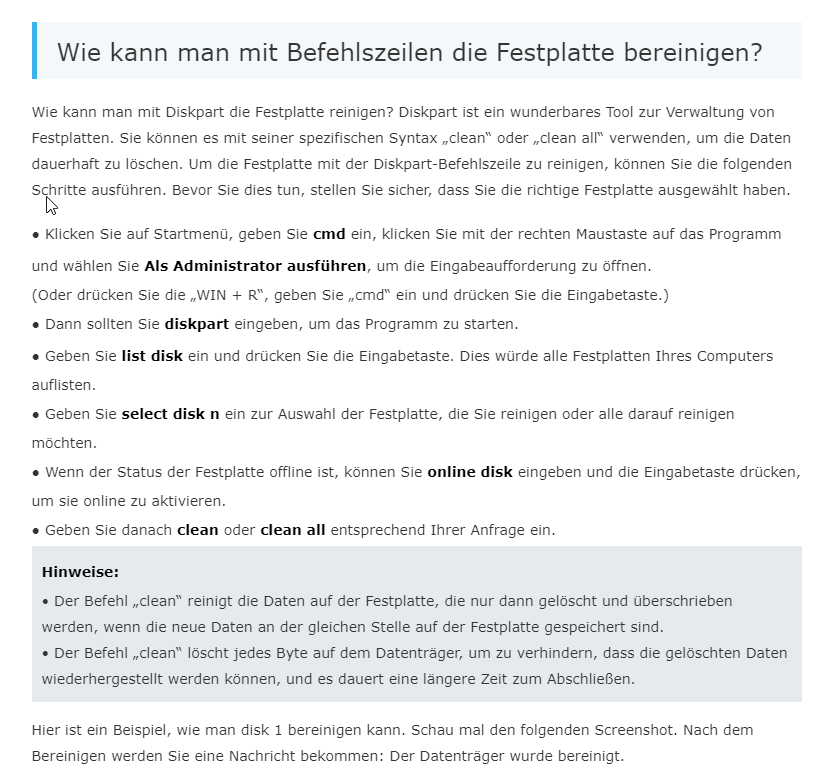

Ich würde versuchen mit Diskpart die Platte zu deleten und anschließend neu zu formatieren.
