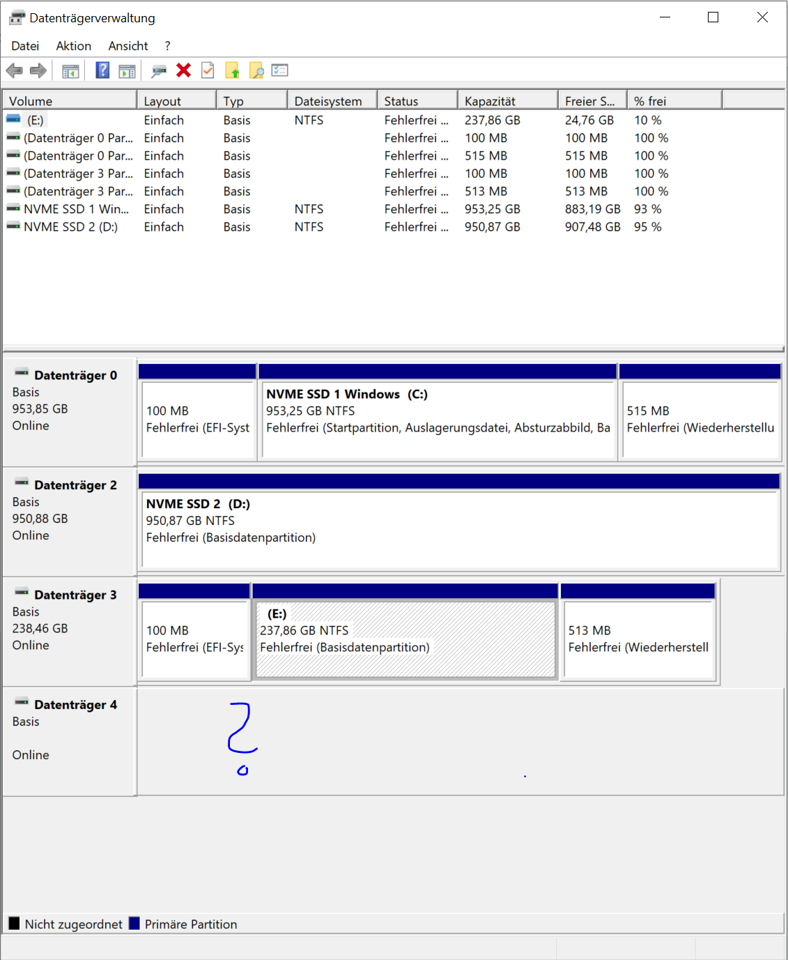

Der Diskmanager erkennt die Platte und zeigt sie als "online" an. Es wird allerdings kein Volume und keine Partition (sollte eine sein, 1GB) darauf erkannt. Konkret sieht das so aus:
Wir sprechen über Datenträger 4.
Bei einem Rechtsklick auf den Datenträger bekomme ich nur "in dynamischen Datenträger konvertieren" und "zu GPT Datenträger konvertieren" zur Auswahl.

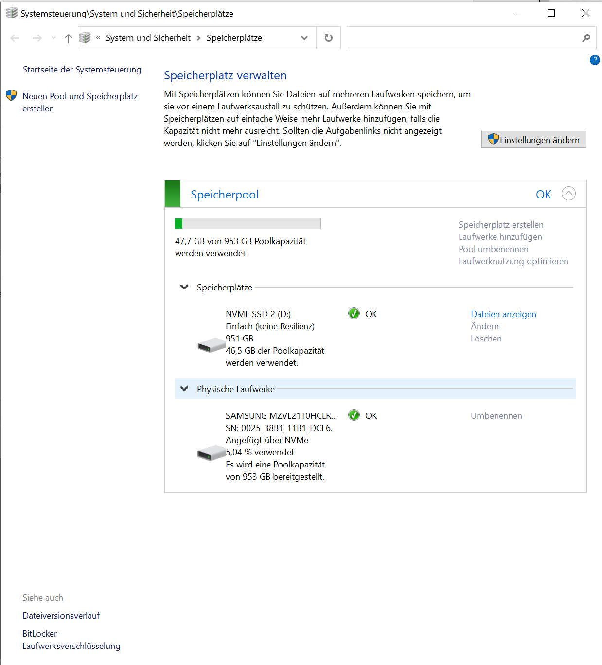

Guck auch mal im Speicherpool nach, nicht das die da drin hängt, das passiert eigentlich nur bei leeren HDDs/SSD, aber man weis ja nie.
Einfach in das Win10 Suchfeld Speicherplatz verwalten eingeben und Enter drücken.

  • Am jeweils anderen (1 oder 2), hatte ich eine gebrauchte 256GB SATA-SSD, die anstandslos mit allen ihren Daten erkannt wird. Die ist im Bild oben auch zu erkennen. Hatte diese und die fragliche HDD gleichzeitig übergesiedelt.

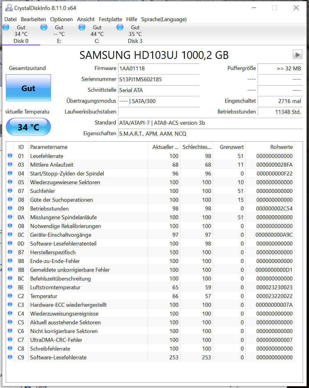

  • Hier CrystalDiskInfo:

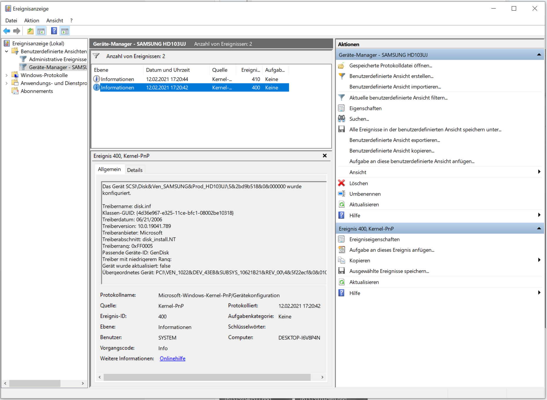

Hier die Windows Ereignisanzeige:

Und hier noch der Speicherpool:
Die beiden angezeigeten Laufwerke sind meine beiden NVME SSDs.

Kannst du an dem alten Rechner noch auf die Platte zugreifen? Es gab da bei manchen älteren Samsung Platten ein Firmwareproblem, wodurch die an Sata-6G Ports nicht richtig erkannt werden. Bei dir sehe ich auch keinen aktuellen Übertragungsmodus in CrystalDiskInfo.
