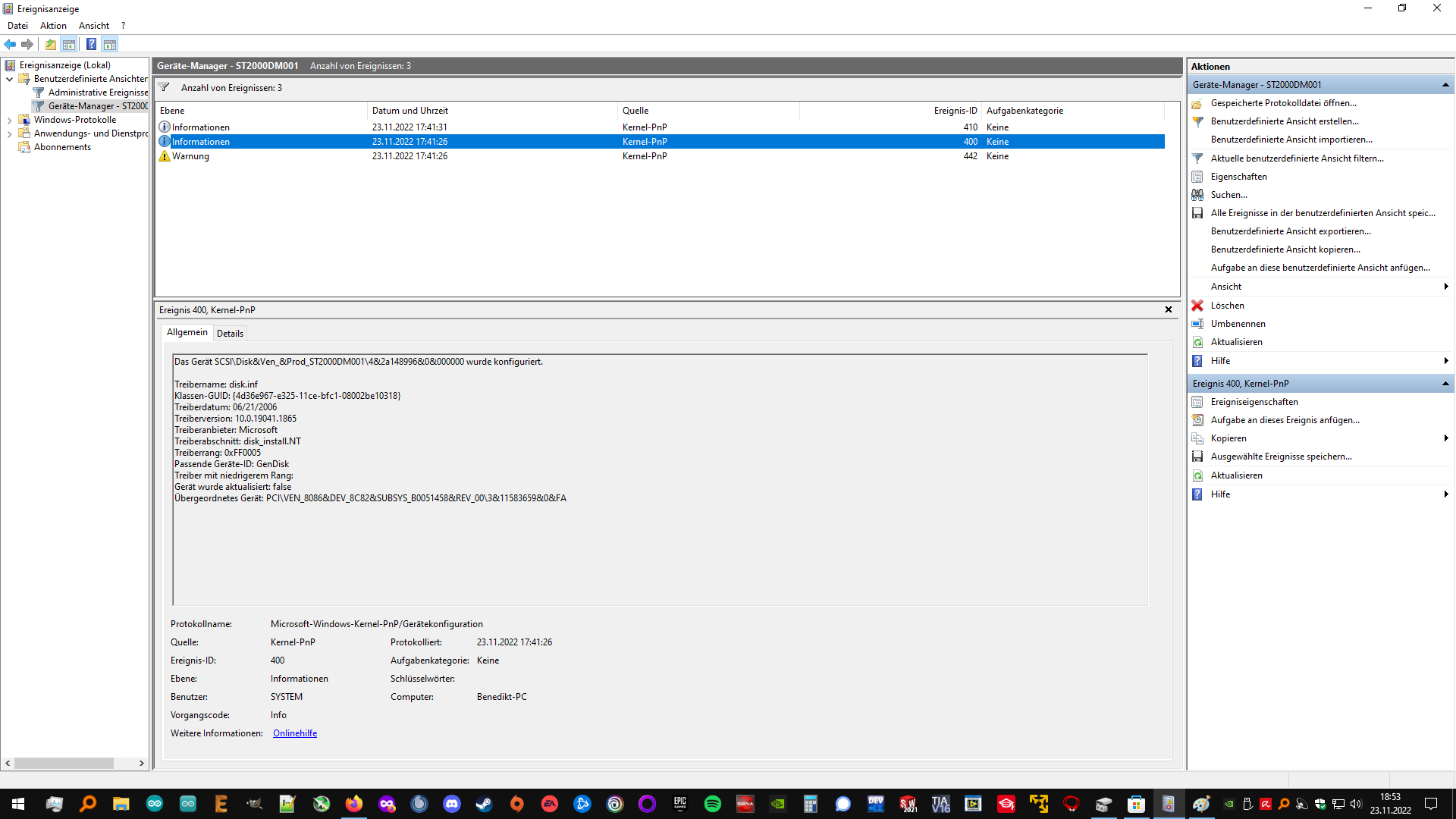

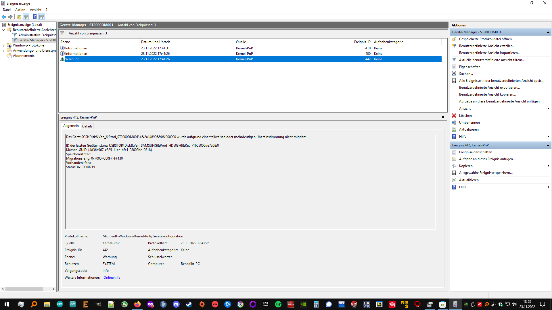

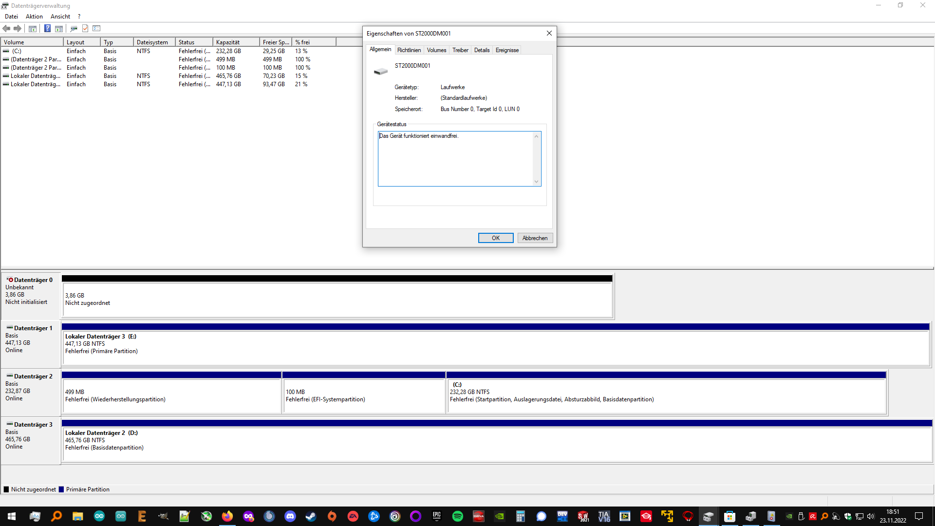

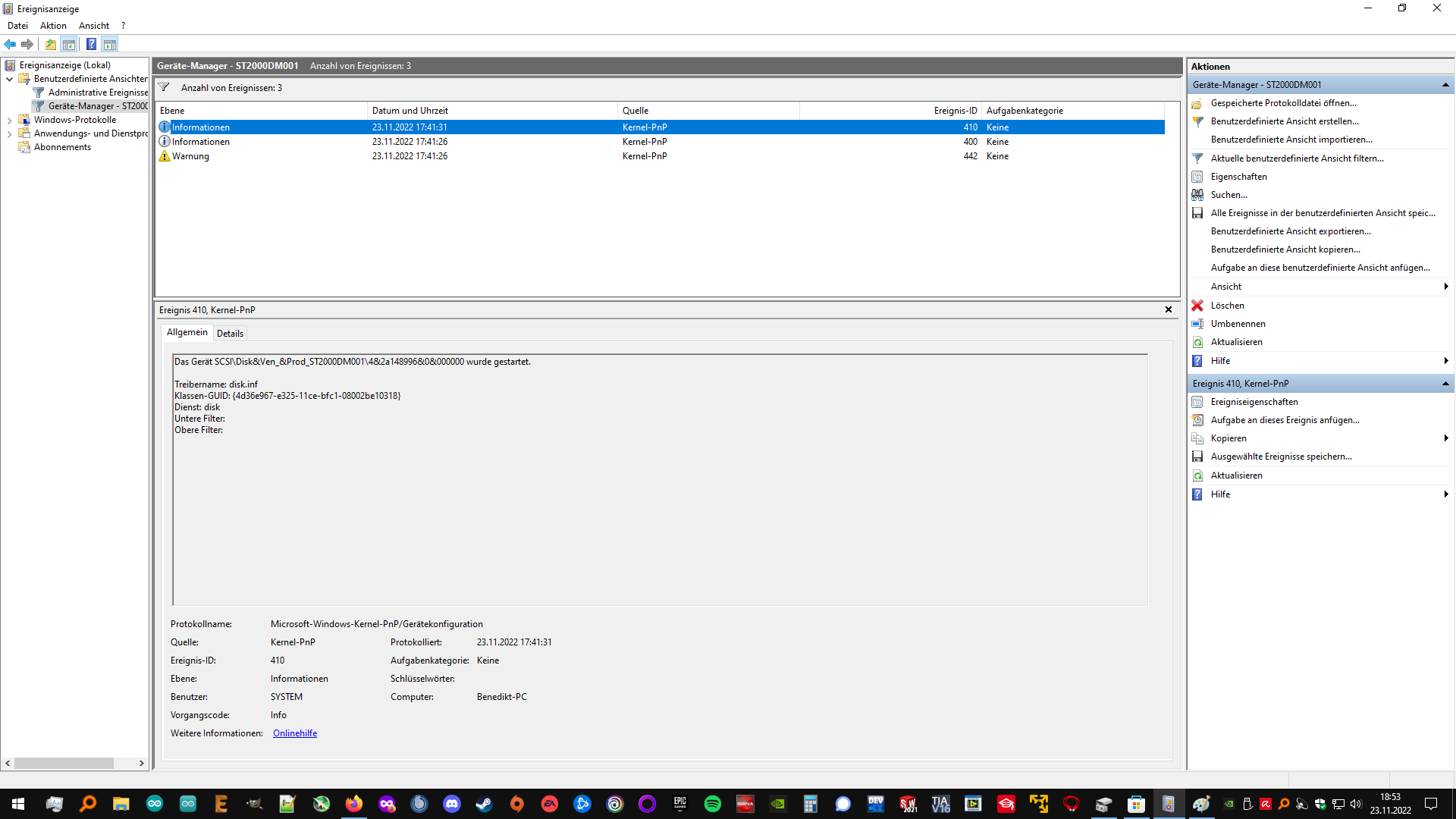

Nachdem ich die Festplatte bei mir eingebaut und den Rechner gestartet habe, machte sie drei vier Kratzgeräusche und "lief" dann. In der Datenträgerverwaltung fand ich angehängtes Bild. Windows möchte die Festplatte gerne initialisieren, was ich allerdings nicht gemacht habe, da ich den bisherigen Partitionsstil nicht kenne. Außerdem stimmt die Kapazität nicht.

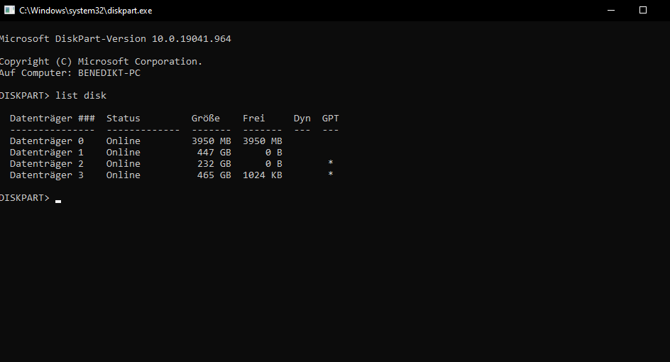

Wird denn die Platte über Diskpart richtig angezeigt? Wenn ja, könntest Du sie eventuell damit retten und im Anschluss mit z.B. Recuva versuchen betreffende Daten wieder herzustellen. Voraussetzung ist da jedoch, dass keine mechanischen Defekte vorliegen und meist bekommt man auch nicht alles gerettet.

Diskpart spuckt mir das im Anhang aus.

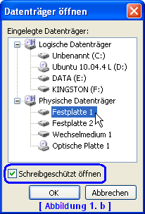

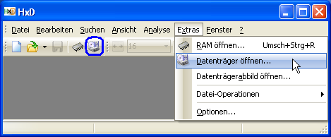

Der Windows Hexeditor Hxd kann Datenträger auch roh öffnen also ohne erkannte Partitionen. Dazu muss das Programm mit Admin rechten geöffnet werden. Die Option findet man dann da:
Damit habe ich auch schon für Windows unlesbare, unter Linux Systemen formatierte SD Karten unter Windows abgespeichert.

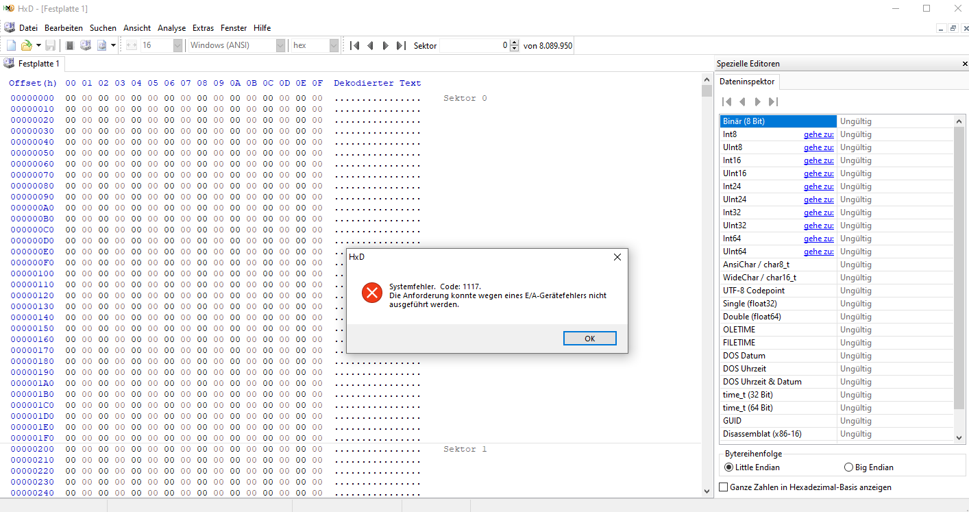

Das kommt bei hxd raus. Sieht wirklich nach einem physischen Schaden aus.
