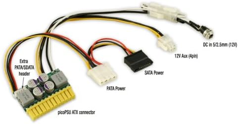

Also ein PicoPSU (oder vergleichbar)?
zB sowas:
Hängen die vier Platten alle an einem Stromstecker?
Verabschiedet sich immer dieselbe Platte?
zB sowas:
Genau, also in dem Gehäuse ist Art 120W-PicoPSU verbaut, was dann von einem externen 120W Netzteil gespeist wird. Das Gehäuse ist ein Inter-Tech JX-500
Und mit dem Strang liegst du richtig. Die hängen letztendlich alle am selben Strang.
