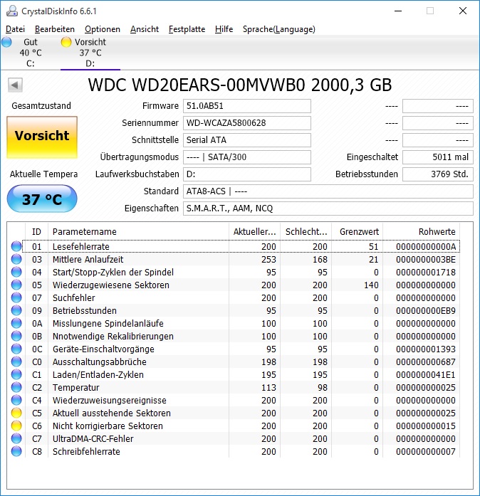

meine HDD stürzt im laufenden Betrieb ab.
Nach einem Neustart ist sie wieder da und es hält zwischen 10 und 30 Minuten bevor sie wieder weg ist.
Ich habe mir schon ein neues SATA Kabel gekauft und gewechselt. Daran lag es nicht.
CrystalDiskInfo wirft folgendes raus:
Habt ihr eine Idee?
Danke und Grüße

Es gibt schwebende Sektoren, aber deswegen verschwindet eine Platte nicht komplett. Es gibt aber auch 1671 Ausschaltabbrüche, das Problem könnte im SATA Stromkabel liegen, dass das Datenkabel kein Problem ist, sieht man am Rohwert von Attribut C7, der ist hier noch 0 und damit gab es auch vorher kein Problem mit dem Datenkabel. Die Schwebenden Sektoren können durchaus die Folge z.B. eines Kabelproblems beim Stromkabel sein, denn Schwebende Sektoren sind Sektoren deren Daten nicht mehr zur ECC passen. Das kann auch anderen Gründe als defekte Oberflächen haben, z.B. einen Stromausfall während eines Schreibvorgang der dazu führt, dass eben nicht die ganze Daten plus der neuen ECC geschrieben wurden oder wegen eines Stoßes oder Vibrationen ist der Kopf beim Schreiben aus der Spur gekommen und hat Daten auf der Nachbarspur überschrieben.
