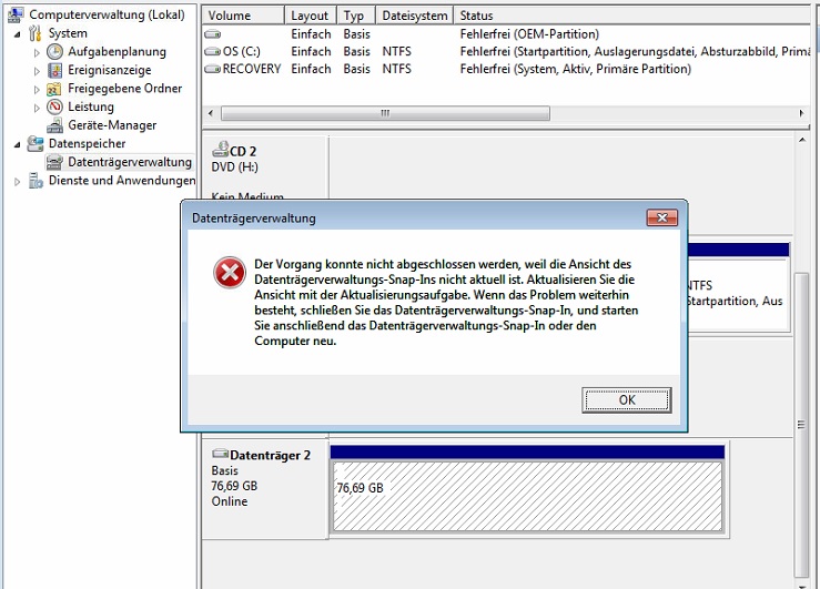

Als ich den Buchstaben dann mit einem Rechtsklick hinzufügen wollte, kam eine Meldung, dass die Snap-Ins nicht aktuell sind:
(so wie das Beispiel hier, also ist nicht mein Screenshot)

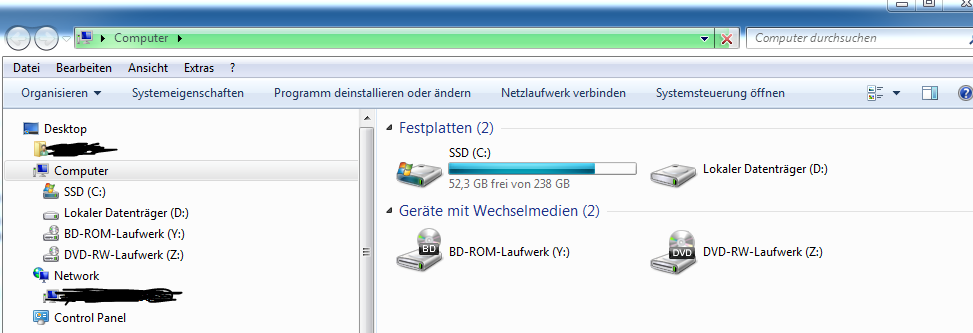

Komischerweise ging die Platte dann auch mehrmals ohne irgendwelche Aktionen aus und kurz darauf wieder an (hört man ja bei der HDD). Zwischenzeitlich war im Explorer dann mal ein Laufwerk D: zu sehen, allerdings ohne Details:
