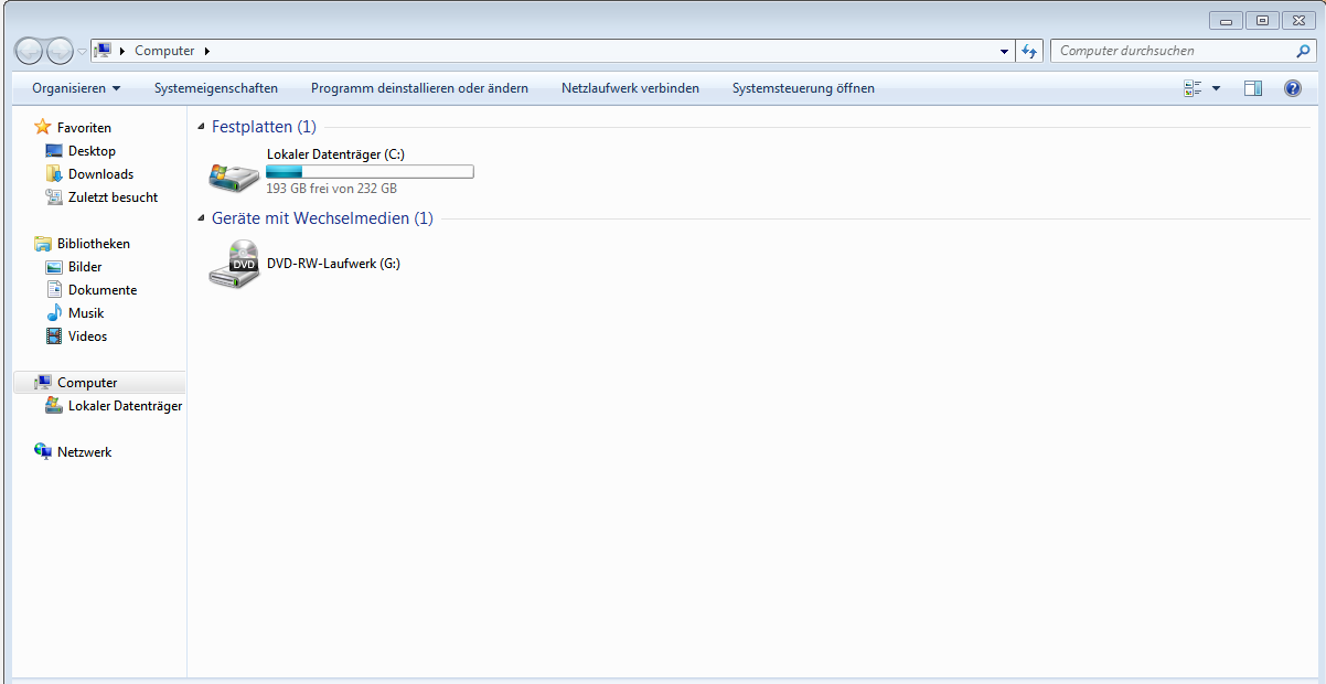

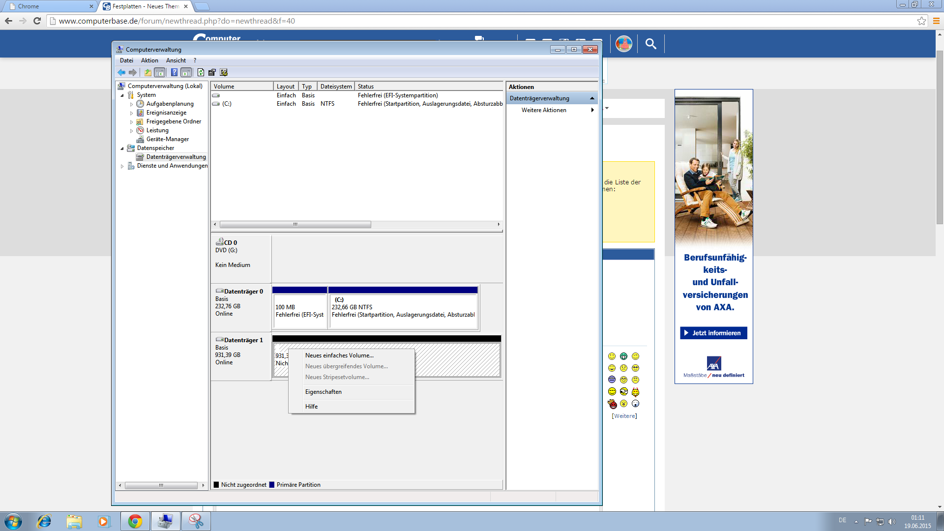

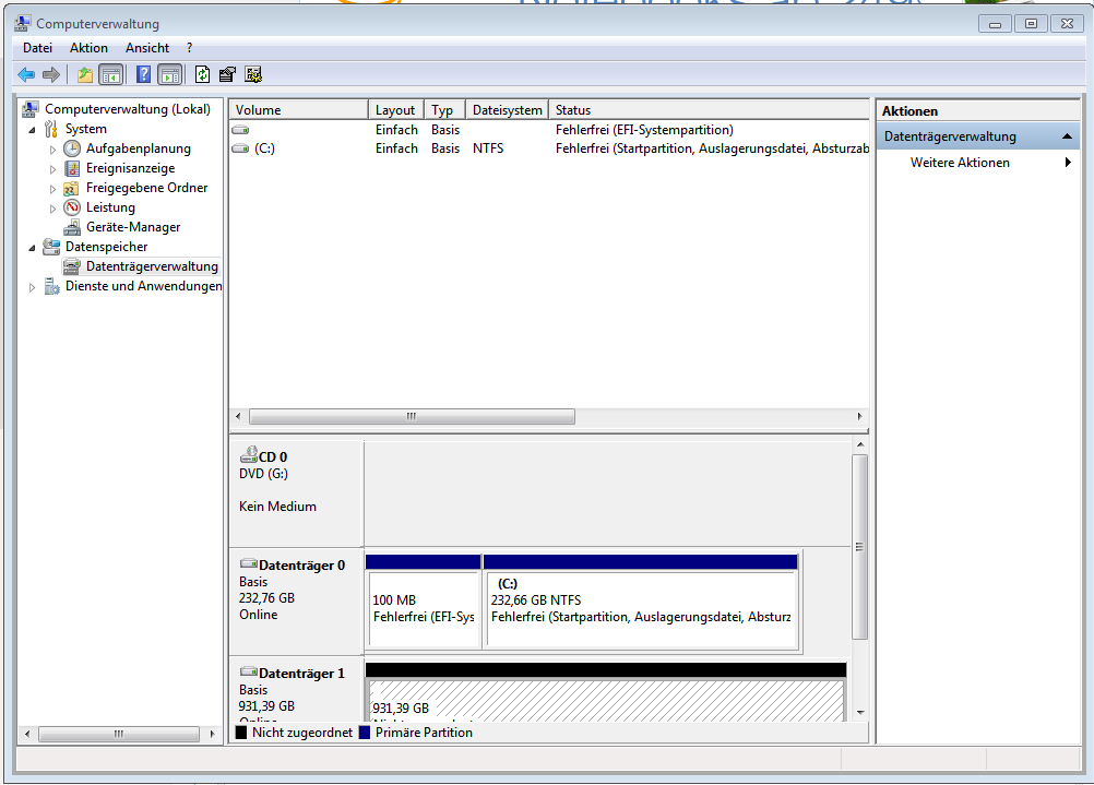

Hier mal ein paar Screens von der Datenträgerverwaltung.
Die DvD hatte den Laufwerkbuchstaben "D:", ich habe dies mal fix zu G geändert, weil ich die HDD nach "D:" umbennen wollte.
Leider kann ich per Rechtsklick auf die HDD gar keine Optionen zur Laufwerkbuchstaben Änderung vornehmen.
Sie ging davor einwandfrei, ich habe sie auch bereits an anderen Sata-Anschlüssen angesteckt.

Ja du hast die Partition gelöscht mit dem Windowssetup. Einfach Rechtsklick drauf -> neues Volume erstellen. Ist dann natürlich leer, aber du hast die ja bewusst gelöscht

Das sieht man in der Datenträgerverwaltung. Die Partition, die mit dem "System"-Tag beschriftet ist, besitzt den Boot-Loader. Das muss (allgemein) nicht unbedingt die 100-MB-Partition sein, die auch von einer älteren Installation stammen kann. Die Partition, die mit "Startpartition" gekennzeichnet ist, beinhaltet den Windows-Ordner. Dabei kann dieselbe Partition sowohl System- als auch Startpartition sein.
Auf den Bildern der Datenträgerverwaltung hier sieht man, dass die EFI-Systempartition auf der SSD liegt und somit auch der Boot-Loader. Das sagt uns auch, dass Windows im UEFI-Modus installiert und die SSD als GPT-Datenträger initialisiert wurde. Die HDD hat noch gar keine Partition und somit können dort keine Daten liegen, auch kein Boot-Loader.
