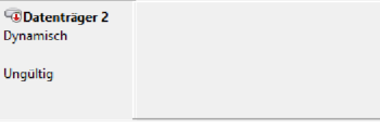

In der Datenträgerverwaltung wird die HDD so angezeigt:
Per Rechtsklick krieg ich die Optionen "in einen Basisdatenträger konvertieren" & "Datenträger reaktivieren". (Und "Offline" + "Eigenschaften")

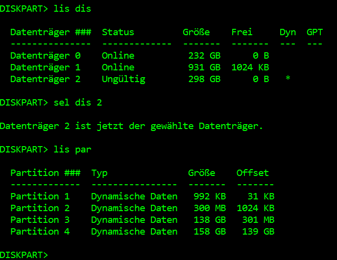

Ein Blick in Diskpart hat gezeigt, dass die Partitionen zumindest noch da sind:
Rumprobieren wollte ich jetzt nicht. Gibt es irgendeinen Weg bequem wieder an die Daten ranzukommen?

"Reaktivieren" ist korrekt, danach sollte wieder Zugriff möglich sein, evtl. müssen noch die Besitzrechte an alten Daten korrigiert werden. Einige Notebookhersteller (ist es ein HP/Compaq?) richten ihre Platten so ein. Auf keinen Fall konvertieren! Und: Regelmäßig Daten sichern!
Bekomme dabei diese Fehlermeldung: "Der Vorgang ist auf dem ungültigen Datenträgerpaket unzulässig." :(

Waren in dem Notebook zwei HDDs eingebaut? Dynamische Datenträger machen eigentlich nur bei übergreifenden Volumen Sinn und wenn dann eine Platte fehlt, ist der Datenträger ungültig, weil man wie bei einer einzelnen Platte eines RAID eben auch nichts mit nur einer Platte anfangen kann.
Nein, hier geht es darum, das neben den üblichen Windows 8 Partitionen (3) noch ein oder 2 zur Benutzung und eine zur Recovery vorbereitet sind, damit hier wohl ein passendes vorbereitetes (Teil-) Image aufgespielt werden kann, scheint ein dynamischer Datenträger nötig, es sind keine 2 Platten verbaut. Die machen das häufig, gerade bei HP/Compaq.
