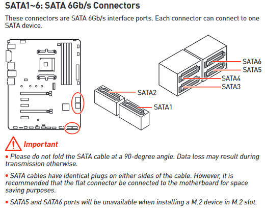

Ich hab das Strom und Sata kabel dran und verbunden, und merke auch wie die Fesstplatte vibriert, bzw höre sie, aber sie wird nicht erkannt. Bis jetzt ja noch nichts komisches, aber wenn ich "diskmgmt.msc" in windows+r ausführe, wird auch nichts angezeigt. Bloß meine M.2 ssd die ich auch schon benutze wurde registriert. Datenträger neu einlesen und aktualisieren hilft nicht. Die Stromzufuhr und Verbindung ans Motherboard hab ich schon überprüft. Ich hab auch schon einen anderen Sata-anschluss am Mainboard ausprobiert. Ich weiß jetzt echt nicht mehr weiter. Kann einer von euch mir bitte helfen ?

m4c1990 schrieb:
Es kann, je nach Mainboard, gut sein, dass durch die M.2 SSD einer oder mehrere SATA Ports deaktiviert werden.
Jup, das wird es sein. Was für ein Board nutzt Du? Schau' ins Handbuch, dort wird erklärt was beim Einsetzen einer M.2 passiert.
-- Edit --
Laut Handbuch gilt:
When the M.2 slot is populated, two SATA 6.0 Gb/s ports are disabled'
SATA 5 und 6 werden deaktiviert, also die oberen beiden:
Reaktionen: adAstra
kannst du mir bitte kurz ein bild von sata 5 und 6 schicken ? ich habe mein Manual (mir fällt der name grad nicht ein) grad verlegt
Vielen Dank, genau da hab ichs angesteckt.
Und ja, ich habs auch schon selber gesucht, bloß habe ich die sata 5 und 6 anschlüsse auf der Msi seite nicht gefunden

Also in 1-4 reinstecken und hoffen 🤞
stehen ja auch im Handbuch / Manual ...
es funktioniert :) vielen Dank. Muss es jetzt nur noch einrichten, aber da weiß ich wieder was ich machen muss!
