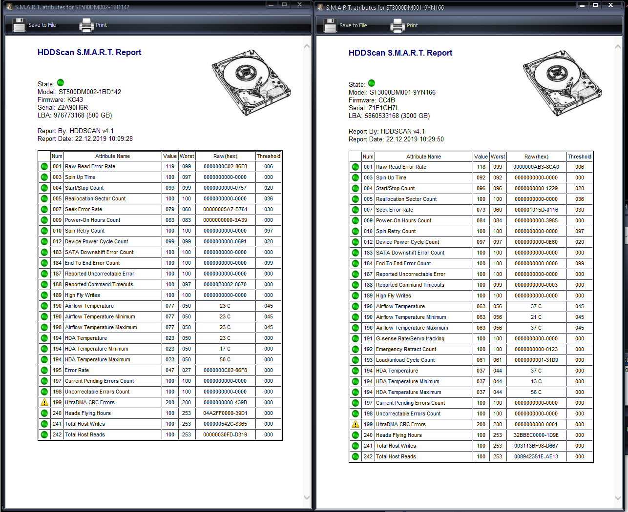

ich wollte einige alte Festplatten, die ich noch so rumliegen habe, einfach mal auf Funktion und Zustand prüfen. Dabei bin ich über HDDScan gestolpert, schien mir (auch aufgrund der Bewertungen) ein ganz brauchbares Tool zu sein.
Ich habe nun auch meine fest eingebauten Platten einfach allesamt mal mit Smart-Test und Verify-Test gecheckt.
Nun ist bei allen Platten lediglich meine fest eingebaute Seagate 3TB sowie eine aus dem Altbestand vorhandene Seagate 500GB mit Fehlern vermerkt. Allerdings werde ich aus den Ergebnissen nicht ganz schlau, könnte mir da jemand auf die Sprünge helfen?
Bei den UltraDMA CRC Errors steht ein gelbes Warndreieck. Value ist 200 und worst ist ebenfalls 200. Damit müsste doch eigentlich alles soweit passen? Was genau die Angabe "439B" im Raw(hex) bedeuten soll, ist mir nicht ganz klar.
Grundsätzlich aber, soweit ich herausfinden konnte, sind diese Errors eh nicht unbedingt ausschlaggebend für die Vitalität der Platte.
Interessant auch an diesen beiden Platten: Unter Windows hat HDDScan den Test bei beiden Seagate (und nur bei diesen) wegen einer "Access Violation"-Fehlermeldung abbrechen müssen. Im Abgesicherten Modus war diese Fehlermeldung kein Problem mehr.
Grundsätzlich die Frage:
Kann mir jemand, der mit diesen Werten einigermaßen etwas anfangen kann, sagen ob diese Platten soweit fit sind? Ich begreife das ganze System mit "Value; Worst; Raw(hex); Threshold" einfach zu wenig, um da wirklich etwas daraus zu erfahren.
Crystal-Disk und HD-Tune sind in der "Free"-Variante der Meinung, dass es allen Platten prima geht.
In Hoffnung auf Licht im Dunklen...
Grüße Steve
