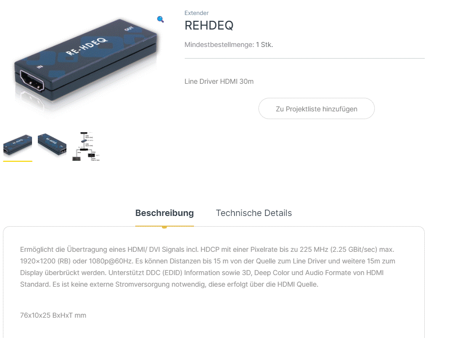

Ich habe nun die Spezifikation des verlegten HDMI Kabel erhalten.
Der Elektriker hat auch einen Line Driver bestellt. Kann aber nicht sagen, was man damit überprüft bzw. feststellen kann.
Vielleicht kann man anhand der Spezifikation feststeleln, warum ich mit meinem Inspiron 7706 2n1 oder mit dem Asus Zenbook mit dem direkten HDMI Anschluß keine Übertragung durchführen kann.
Danke
