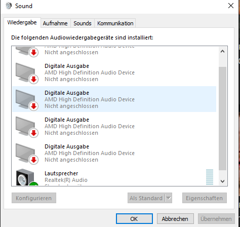

Hallo, ich habe bemerkt, dass bei ich den 3,5 mm Anschluss an meinem Monitor nur nutzen kann wenn ich den HDMI Kabel an den 2. HDMI Anschluss meiner RX 580 anschließe. Nutze ich den ersten Anschluss kann ich HDMI audio nicht auswählen.
Wenn ich den Kabel in die erste Buchse stecke sieht es so aus:
Wenn ich es in die zweite Buchse anschließe, so:

Situation Bild 1: Ton geht nicht digital über den HDMI-Ausgang des PC raus, sondern nur Analog über die eingebaute Realtek Soundkarte oder Onboard-Soundchip des PCs. Da kann natürlich kein Ton am Monitor vorliegen.
Situation Bild 2: Ton geht digital über den HDMI-Ausgang des PC raus und somit hast Du auch Ton am Kopfhörerausgang des Monitors.
Die Situation von Bild 1 kann man aber ändern, indem man den richtigen Eintrag des Audio Ausgabegerätes anklickt, ausprobiert ob es funktioniert und wenn alles passt ihn zum Standard ändert.
(Button "als Standard" anklicken)

Bei Situation 1 habe ich mein Monitor an den ersten HDMI Anschluss angeschlossen. In der Liste der Audio-Ausgangsgeräte konnte ich nur Realtek, also meine Lautsprecher auswählen.
Bei Situation 2 habe ich mein Monitor an den zweiten HDMI Anschluss angeschlossen. Dann waren sowohl Realtek als auch der Ausgang meines Monitors auswählbar. :confused_alt:
