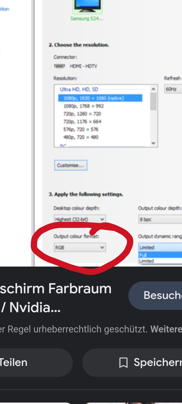

naja, ich habe seit einem Treiberupdate nichtmehr viele Probleme, aber ab und zu flakert es noch. Dann schalte ich auf 60Hz um und es läuft ohne Bildstörungen. Nach einem Neustart ist das Problem bei mir dann meist wieder behoben und ich schalte auf 120Hz zurück. In Verbindung mit HDR klappt es bei mir leider nicht, ist aber auch kein Beinbruch, da ich einen PlexServer habe. :)
Das ein anderes Gerät fehlerfrei läuft kann an der eingestellten bildausgabe liegen.
Farbuntersbtastung RGB , 4:2:2 , etc....
Auf RGB hast du deutlich mehr datenrate als mit 4:2:2 als beispiel.
Versuch mal statt rgb dann 4:2:2 oder so um die datenrate zu verringern.
Hab das selbe problem an der ps5 mit bildaussetzern und seit yuv 4:2:2 keine Probleme mehr
