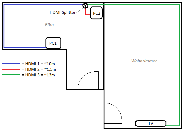

Vielen Dank für eure Antworten.
Leider scheint ihr euch da auch nicht alle einig zu sein.
Ich habe mal einen Grundriss angehängt mit dem eingezeichneten Vorhaben. (Nicht Maßstabsgetreu, nur super Paint-Skills :D)
Als Splitter habe ich mir diesen ausgesucht: https://www.amazon.de/gp/product/B00B2IHB4W
Dieser kann automatisch umschalten und hat einen eingebauten verstärker, ob das allerdings für die 15m reicht, weiß ich nicht. Für die kabel habe ich folgende herausgesucht:
HDMI1: https://www.amazon.de/dp/B00S6GTH1I/
HDMI2: https://www.amazon.de/dp/B005M0W2ZY/
HDMI3: https://www.amazon.de/dp/B00FX867JC/
Wenn ihr Vorschläge habt welche Kabel/Verstärker besser sind oder Bedenken mit dem Plan, bitte einfach raushauen, vielen, vielen lieben Dank euch!!!
Die CSL (mit 15m) sind bei uns ohne Verstaerker verbaut fuer Monitore (FullHD). Ohne Probleme.
Warum nimmst Du nicht einfach alle Kabel in den passenden Laengen von einem Hersteller?
BFF
Hallo, vielen Dank für die schnelle Antwort.
Das 10m von CLS habe ich noch da, das müsste ich nicht extra kaufen, allerdings ist die 15m variante von CLS doppelt so teuer wie das TwistetVeins. Konnte da trotzdem keinen Unterschied feststellen außer die Ummantelung.
CLS ist ja auch nur der Verkäufer/Importeur, der hat 2 chinesische Marken/Hersteller, was man hier zB sehen kann:
https://www.amazon.de/dp/B00T7UWZUC/ & https://www.amazon.de/dp/B00S6HJWU8/
Exakt gleiche Produktbeschreibung unterschiedliche Kabel und Preise...
Bitte!
Einfach probieren. :)
Sag bitte hier was rausgekommen ist.
BFF
