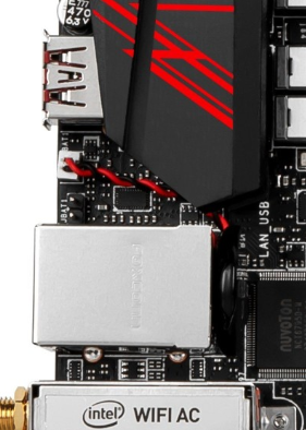

Ein Bios-Reset ist vielleicht eine Möglichkeit, aber das Motherboard ist winzig und in diesem winzigen Dan-Case verbaut, da muss ich mal sehen, ob ich ohne Weiteres an den Pin und oder die Batterie komme.

Das schwarz/rote Kabel rausziehen, da ist die BIOS Batterie dran.
