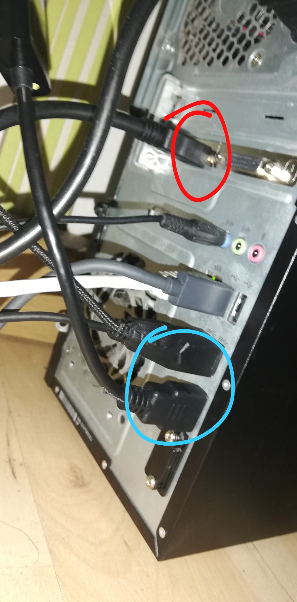

Ich habe den Unteren Port benutzt, ich glaube da ist das Board oder, kann ja mal ein Bild mitsenden.
Roter Kreis: 1 HDMI Port (funktoniert)
Blauer Kreis: 2 HDMI Port (geht nicht)

Der zweite Port ist ja nicht von der Grafikkarte. Der wird vom Prozessor bereit gestellt, der hat eine integrierte GPU. Die Frage ist nur: Ist diese aktiviert im BIOS?
Das Bild ist immerhin sehr wertvoll.
Eventuell einen DVI->HDMI-Adapter besorgen und beides an der Grafikkarte anschließen, das wäre meine Empfehlung. Oder sonst halt schauen, dass du den zweiten Monitor an der Grafikkarte, und nicht an der integrierten GPU des Prozessors anschließt. Solltest du das partout wollen, im BIOS schauen, ob du die integrierte GPU aktivieren kannst. Die nimmt sich dann etwas vom Hauptspeicher und wird nicht besonders schnell sein.
Edit: Die 1050 sollte einen DisplayPort-Anschluss haben, dann wäre auch DisplayPort->HDMI denkbar, falls keiner deiner Monitore DisplayPort direkt kann.

Jo der eine steckt an der Graka und der andere am Mobo.
Wie kann ich schauen ob es in den BIOS aktiviert ist? Daran könnte es liegen.
Wie vermutet ... der Anschluss am Board ist deaktiviert solange eine dezidierte Graka verbaut ist. Um die iGPU zu nutzen müsste man diese im BIOS aktivieren.
Aber deine Graka bietet ja einige Anschlüsse, haben deine Monitore nur HDMI? Ansonsten eben DisplayPort oder auch DVI nutzen, Adapterkabel gibt es ebenfalls.

Also meine Vorschläge kurz zusammengefasst in der Reihenfolge, wie ich es machen würde:
a) Prüfen ob einer deiner Monitore DisplayPort kann und dann DisplayPort an der Grafikkarte verwenden
b) Einen DIsplayPort->HDMI-Adapter kaufen
c) Prüfen ob einer der Montore DVI kann und dann DVI verwenden
d) DVI->HDMI-Adapter kaufen
e) iGPU des Prozessors im BIOS aktivieren
Also wenn a) nicht geht dann b) schauen, wenn nicht geht dann c) usw

Mein Monitor hat hinten DVI dran, aber es ist halt kein HDMI Anschluss am PC mehr frei, und der daunten geht ja nicht.

Ähm der Vorschlag basierte auf mehr oder weniger 0 Informationen deinerseits und nur die Information, dass HDMI am Monitor geht und dass deine Grafikkarte laut Foto mit Sicherheit einen DVI-Anschluss hat...
