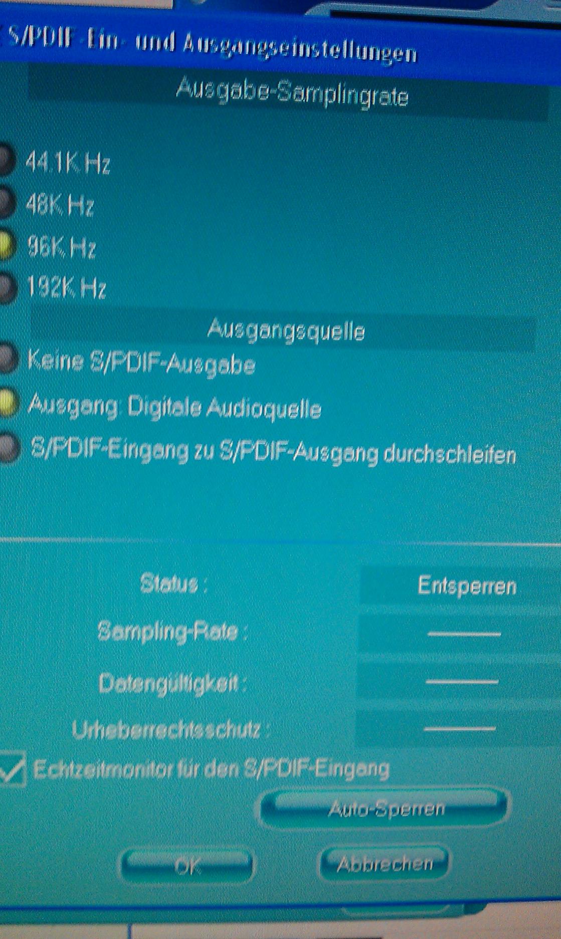

Ok nachdem ich die samplingrate verändert habe ist das fiepen weg aber ih höre immer noch keinen Ton :(
Weißt du eventuell ob noch etwas geändert werden?

Hast du mal versucht die Standardausgabe von Windows auf Digital umzustellen? Bei Windows 7 klickst du dazu einfach mit der rechten Maustaste auf den kleinen Lautsprecher in der Tastkleiste, dann auf Wiedergabegeräte, dort wählst du dann den Digitalausgang aus. Wenn es dann auch nicht funktioniert weiß ich auch nicht weiter.
