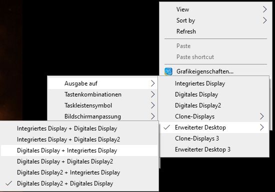

Ich habe auch den Screenshot gefunden, wie ich es damals lösen konnte. Rechtsklick freier Bereich Desktop gab mir Graphikeigenschaften wie im Bild an. Das hatte sich immer wieder selbstständig verstellt. Nur habe ich diese Option bei dem neuen Laptop nicht.

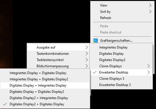

Sobald ich Bildschirm vom Desktop entfernen ausschalte, so werden externen Monitor schwarz, bleiben aber in der Liste bei Anzeige auswählen. Windows erkennt sie aber, will sie nur nicht mehr ansprechen. So wie auf dem unteren Screenshot werden aber zumindest die beiden großen externen Monitore verwendet, was reicht, den kleinen habe ich eh nicht verwendet. Wobei ich schon gerne wüßte, warum es erst geht und 2-3 Stunden später nicht mehr.

Nachgehakt: Ich habe zur Lösung den internen Monitor deaktiviert wenn die beiden externen angeschlossen sind. Problem, sobald ich den Lapt abklemme um unterwegs zu nutzen, bleibt der interne Monitor deaktiviert. Gibt es eine Möglichkeit, daß dann automatisch der interne Monitor wieder verwendet wird?
Lösung gefunden:
Wintaste+6, da war nicht,mshr erweitert angeklickt.
