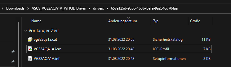

Der Monitor ist nen ASUS TUF Gaming VG32AQA1A. Treiber sind noch nicht installiert da ich ehrlich gesagt nicht weiß wie, beim Treiber bekommt man ne .cat Datei, ne .icm und ne .inf Datei. Betrifft eigentlich fast alle Vollbild Anwendungen. System ist Windows 11.

Den Treiber habe ich ja gedownloadet allerdings weiß ich nicht was man danach mit dem machen muss.
Treiber ist jetzt installiert aber das Problem besteht weiterhin.
