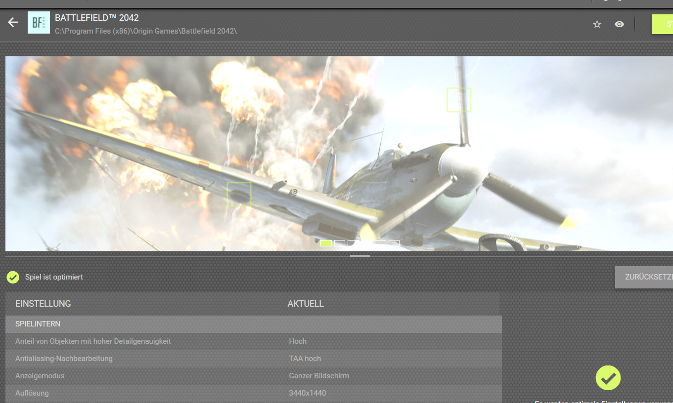

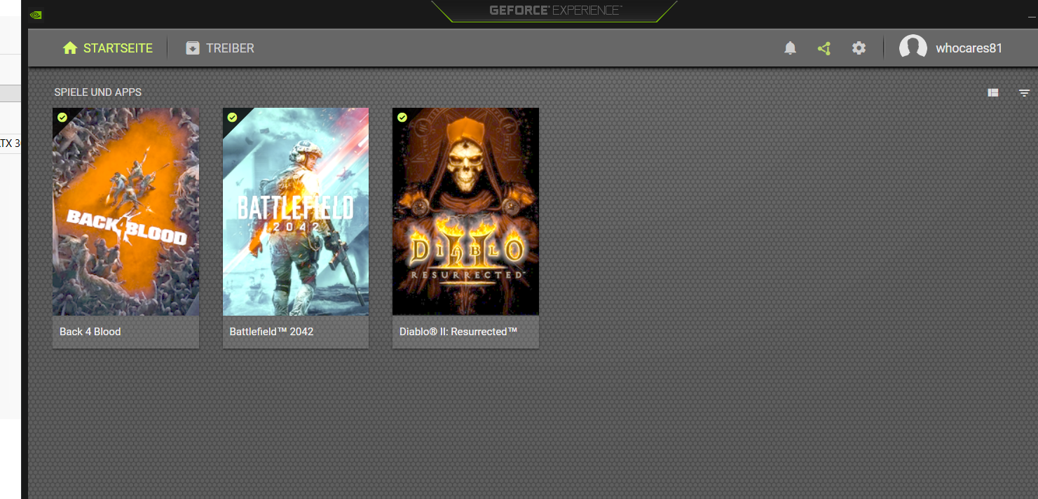

Bin mit den HDR-Einstellungen offenbar überfordert. Das Bild sieht teils viel zu hell und milchig aus, bspw. bei Nvidia Geforce Experience:

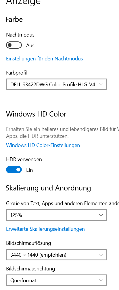

Generell scheint es daran zu liegen, dass ich nicht weiß, wie die HDR-Angaben gegenseitig in Konflikt stehen, da man beim Monitor, beim Grafikkartentreiber (NVIDIA Systemsteuerung) und in Windows Angaben zu HDR machen kann. Momentan sind die Angaben wie folgt:
Windows:

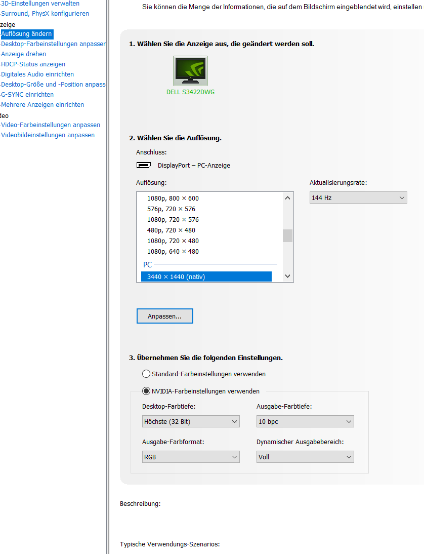

Das 2. Problem ist: Ich bin mir nicht sicher, ob GSync wirklich funktioniert. Der Monitor kann lediglich AMD FreeSync Premium Pro, welches beim Monitor auch aktiviert ("Auf") ist. Im NVIDIA-Treiber ist es ebenfalls aktiviert:

Danke für den Hinweis, habe die Vorschläge von dort umgesetzt. Bild in Windows ist nun deutlich heller. Allerdings sehen die Spielebilder von NVIDIA Experience immer noch so aus, wie auf dem Bild.
Entgegen Deiner Einschätzung zeigt Dein Screenshot, daß es NICHT aktiv ist. Haken beim 3. Punkt fehlt. "Einstellungen für das ausgwählte Anzeigemodell aktivieren". Und dann halt nur noch drauf achten, daß Deine fps in range sind.
Falls das eingebaute OSD des Monitors Dir auch die aktuelle hz-Zahl anzeigen kann, wärer das ne super Möglichkeit, die Funktion zu prüfen (falls Dir die offensichtlich butterweiche, flüssige Anzeige allein noch nicht reicht :-) )

Zu 1.: Wo siehst du da bei den Nvidia Einstellungen was mit HDR? Hat soweit ich weis nichts damit zu tun. Zumal hdr400 ja so als Werbegag zählt.
Zu 2. hat Tatortreiniger ja schon aufgezeigt das du die Funktion auch für den Monitor aktivieren musst also beim 3. Punkt den Haken setzen. Ich lasse bei meinem Monitor die Hz anzeigen damit ich immer sehe was er gerade anstellt.

HDR in Windows ist buggy. Von daher empfehle ich immer HDR zu aktivieren, wenn du es brauchst und auszulassen, wenn du es nicht brauchst. Denk aber daran, dass das aktivieren von HDR in Windows sich oftmals nicht auf die Spiele überträgt. Hier musst du manuell ebenfalls HDR im Spiel aktivieren; also Beides.
Sofern du ne aktuelle Version der Xbox Game Bar installiert hast, kannst du HDR mi Win+Alt+B auch schnell an/ausmachen.

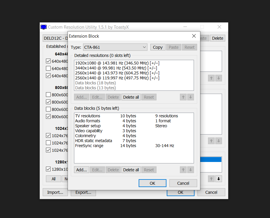

Er kann doch mal schauen ob G-Synce in CRU Angezeigt wird, ich benutze zwar kein G-Synce sondern von der Konkurrenz AMD aber ich kann da Zb bei Freecynce sehen das es bei den Werten zwichen 40 bis 120 fps greift
Könnte den Wert mit CRU sogar verstellen.
Normalerweise müsste es in CRU hinterlegt sein
Einfach mal alles über CRU einstellen und nachschauen

Bezüglich CRU: Damit habe ich auch schon einige Zeit verbracht. Sieht momentan so aus:
Die FreeSync range habe ich angepasst, per default stand die (glaube ich) auf 44-144 Hz. Ist dadurch auch etwas besser geworden. G-SYNC wird im CRU nicht angezeigt.

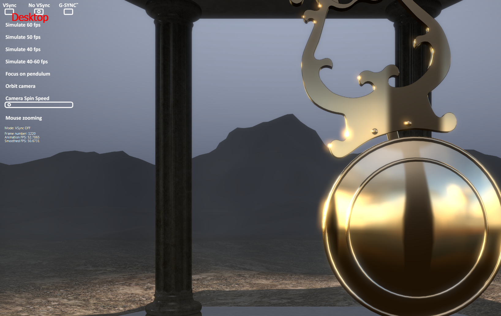

Das G-SYNC Pendulum Demo zeigt übrigens, dass G-SYNC aktiv ist, scheint also mit dem AMD FreeSync Premium Pro vom Monitor kompatibel zu sein. Auch zeigt die Demo, dass es zu flackern anfängt, wenn ich die FPS auf 30 oder weniger begrenze. Bei Battlefield 2042 flackerts in Menüs, die gerne mal kurzzeitig unter 60 FPS sind. Bei Diablo 2 Ressurected flackts ständig.
Das Statement von rting.com, welches Du zitierst, habe ich auch gefunden. Dadurch bin ich ja erst darauf gekommen, dass es ca. bei 60 Hz los geht mit dem Flackern.
Aber interessant ist Dein Hinweis, dass zwischen HDR aktiv und HDR nicht aktiv eigentlich kein Helligkeitsunterschied sein sollte. Helligkeit und Kontrast beim Monitor sind 60% bzw. 75%, egal, ob ich HDR am Monitor aktiviert oder deaktiviert habe. Ebenso, wenn ich HDR in Windows ausschalte, Helligkeit 60% und Kontrakt 75%. Dennoch, schalte ich HDR in Windows aus, wird das Bild sichtbar und sehr stark dunkler.
EDIT: Wenn HDR am Bildschirm eingeschaltet ist, kann ich die Helligkeit am Bildschirm nicht manuell einschalten. HDR am Bildschirm muss auch aktiviert sein, damit mir in Windows überhaupt die Option angezeigt wird, HDR zu aktivieren.
