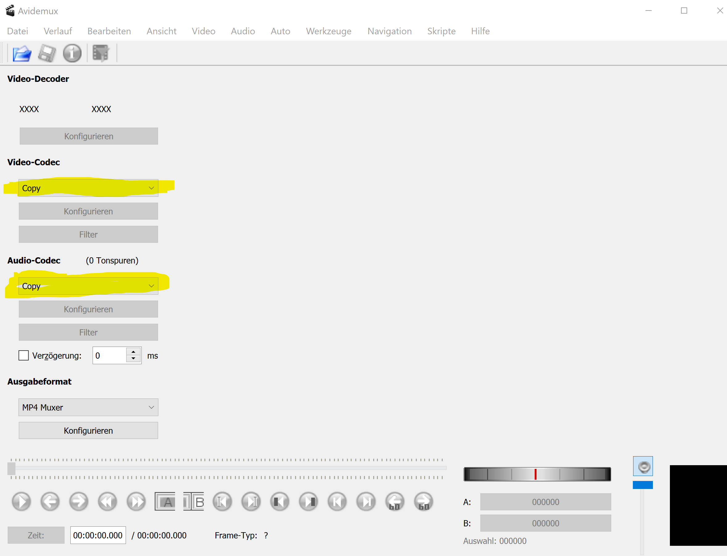

Avidemux kann sowas schneiden ohne neukodierung und auch frame genau. Die Quellen müssen nur die selbe Auflösung haben afair.
Unter Datei und glaube "anhängen" musst du mal kucken. Damit kann man verschiedene Quellen zusammenfügen.
Ist ein super Tool.
Vg Chris
PHuV schrieb:
Es wird immer neu kodiert.

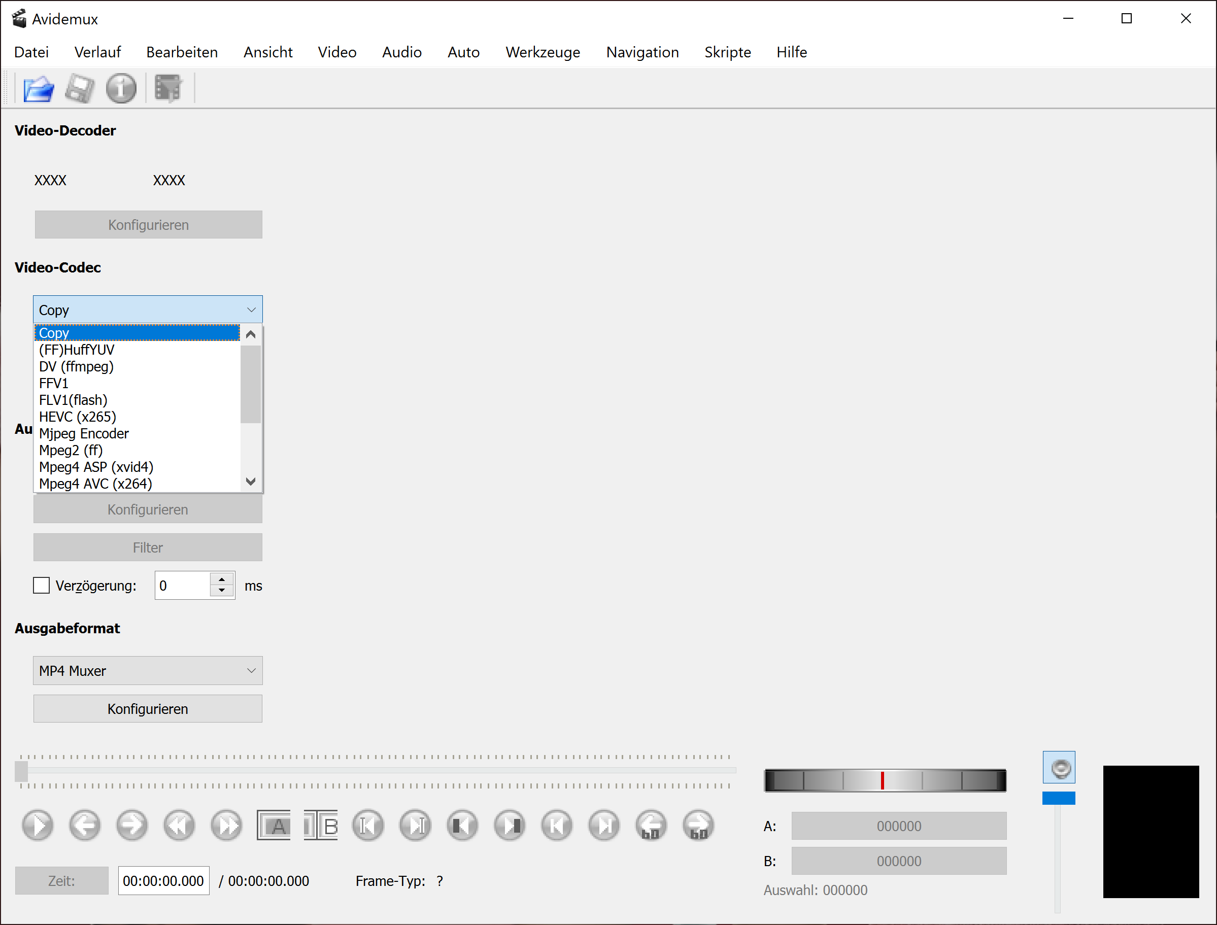

Nein, Avidemux kann verschiedene Quellen der selben Auflösung und Format zusammenfügen ohne Neukodierung.
Man muss nur den Copy Modus verwenden, dann werden die beiden Quellen zusammengefügt, das kann man kaum eine Neukodierung nennen oder meinst du das etwa? Das dauert paar Sekunden je nach Hardware und Quellen.
Natürlich kann man auch neukodieren, dann wählt man was anderes im Drop Down:
vg Chris
