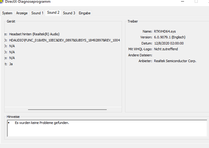

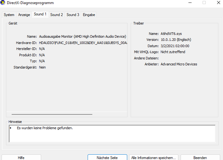

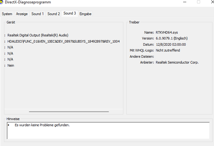

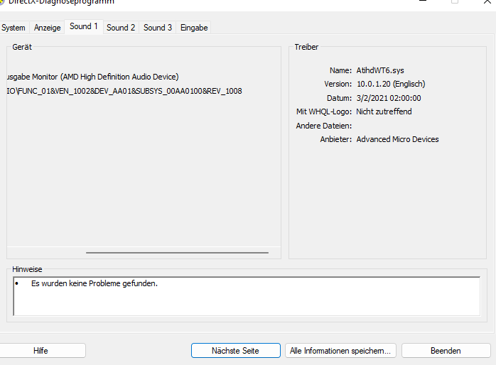

Bei dxdiag werden mir 3 Sounds angezeigt:
Ich hoffe man kann damit was anfangen
