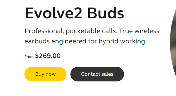

Vielleicht sowas wie das Jabra Evolve 2? Eine Freundin in Besprechungen benutzt das, klingt eigentlich ganz gut?

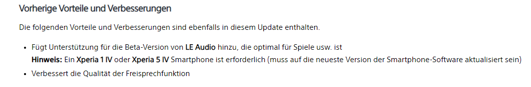

Problem ist aktuell der PC. BT 5.3 Geräte sollten BT LE Audio unterstützen, aber Microsoft überlässt einen kleinen Teil des Protokollstacks den OEMs. Einfach ein BT5.3 Stöpsel zu kaufen oder ein Mainboard mit BT5.3, funktioniert deshalb aktuell nicht. Zudem funktionieren die Sony WF-1000XM5 aktuell nur mit ganz wenigen Geräten über LC3, ist mehr so ein Gedanke in die Zukunft.
https://www.sony.de/electronics/sup...tooth-headphones/wf-1000xm5/software/00296559
Von den drei Vorschlägen würden also nur die ersten beiden ohne Einschränkungen am PC funktionieren, ansonsten hilft aber auch ein Blick ist die Business Welt.
https://www.jabra.com/business/office-headsets/jabra-evolve/jabra-evolve2-buds
Reaktionen: jonny.pl

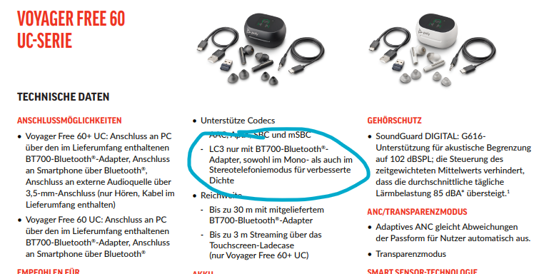

Mein letzter "Vorschlag"....
https://www.poly.com/ch/de/products/headsets/voyager/voyager-free-60

https://www.poly.com/de/de/products/headsets/voyager/voyager-5200
