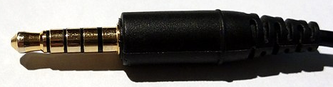

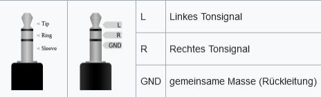

Sind wahrscheinlich Klinkenstecker. Die Gibt es von zwei bis fünf polig:
[Quelle: Klinkenstecker | Wikipedia]

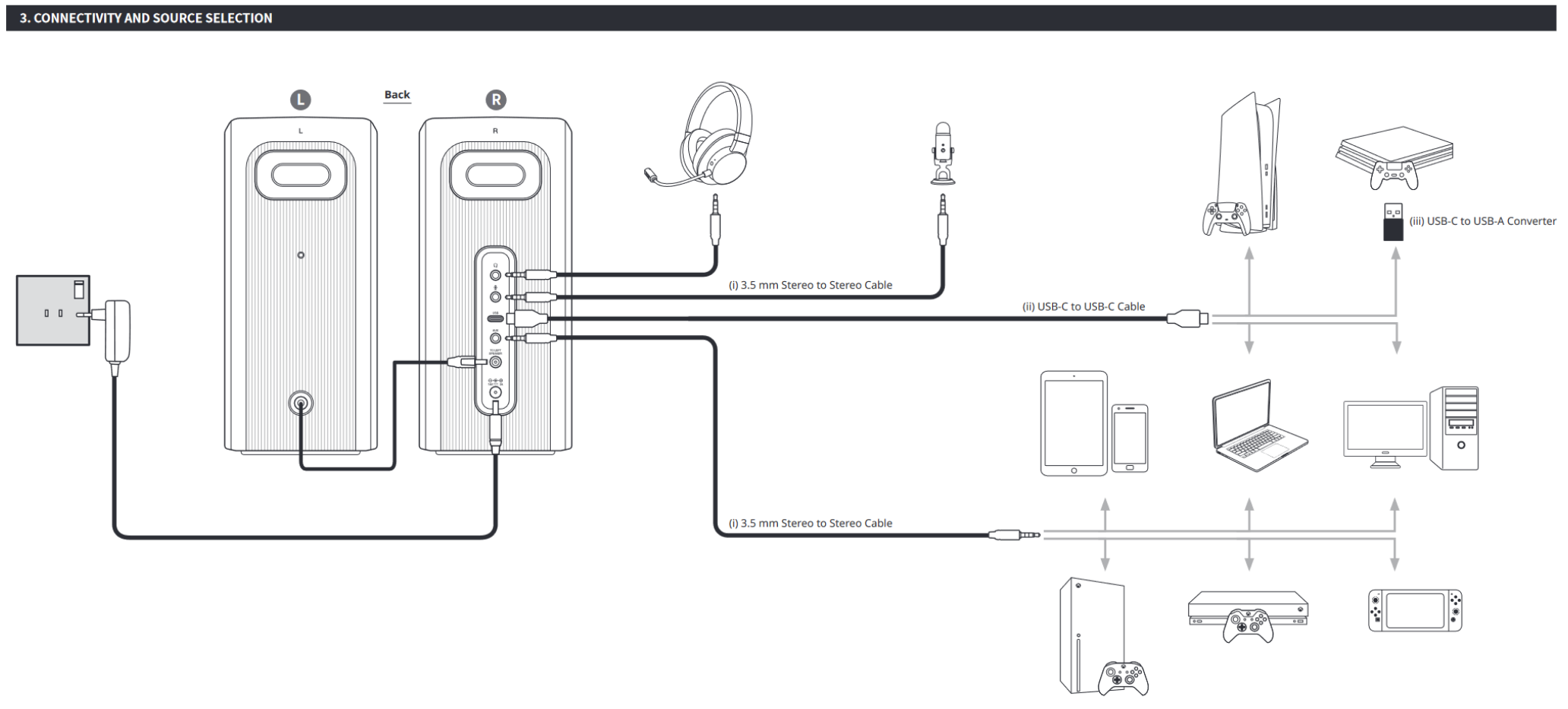

Nehmen wir als Beispiel die Creative T60, die über USB angeschlossen werden.
Andernfalls müssen die Lautsprecher einen Stereo- und Mikrofon-Anschluss oder einen vier-poligen Anschluss haben.

Mein Lautsprecher hat einen Klinkenstecker mit zwei grünen Ringen.
Stereo

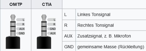

Mein Headset hat ein einzelnes Kabel mit einem Klinkenstecker der drei schwarze Ringe hat.
Stereo und Mikrofon
Schattenfell schrieb:
Deswegen verwende ich ein Adapterkabel in das ich den einzelnen Stecker reinstecken kann und das selbst einen Klinkenstecker mit zwei grünen Ringen und einen mit zwei rosanen Ringen hat.
Teilt den vierpoligen Anschluss in einen Stereo und Mikrofon auf.

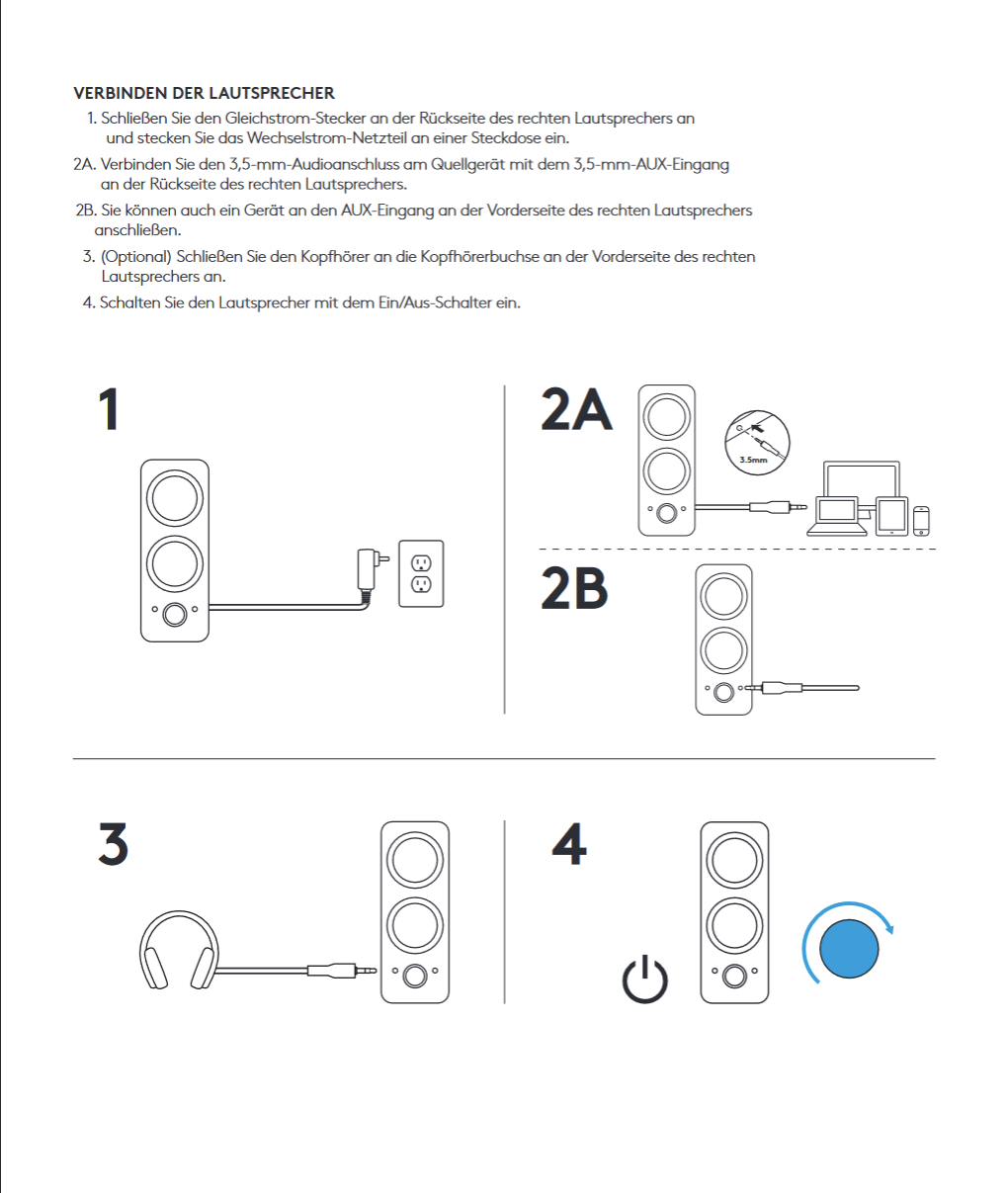

Die Lautsprecher selbst sind das Model Z200. Bei den Vorgängern vom gleichen Hersteller die aber bis auf ein Kleinigkeiten baugleich sind hatte ich das gleiche Problem. Da hatte das Klinkenkabel statt zwei grüner zwei schwarze Ringe. Da ist stattdessen der Stecker grün.
