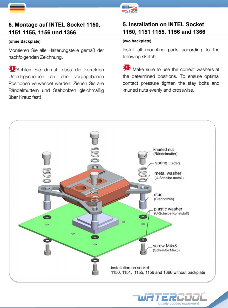

Ich habe den genannten Kühler bei mir eingebaut auf einem Asus Rog Strix Z390 H.
Ohne BAckplate.
Wenn ich jetzt die schrauben da anziehe und wie laut Anleitung fest ziehe, wölbt sich das Mainboard auf der Rückseite. Hier ein Auszug aus der Anleitung:
Soll das so?
Ich bin schon eine weile raus aus dem zeugs, deshalb die frage.
Eine Backplate wäre von Vorteil :)
Wenn keine dabei war, solltest du deine nachkaufen ;)
Reaktionen: H3llF15H
@Haenger Ok, werd ich mal gucken.
@BlubbsDE
Ich verstehe den sinn der Verlinkung nicht. Evtl. könntest du das aufklären.
Und der Kühler is n Wasser kühler, also weder groß noch schwer. Deshalb die Frage. Ich nutze seit Jahren kein Desktop mehr und daher wollte ich lediglich wissen ob dieser Zustand normal ist. Zu der zeit wo ich noch PCs genutzt hab waren Backplates immer dabei oder beim board montiert.
Backplate ist kein muss, aber du würdest dein Board definitiv schonen :)
Ich hab noch mein S.775-Board da, welches sich wegen so einer Montagelösung dauerhaft verformt hat :rolleyes: sieht doof aus :D
