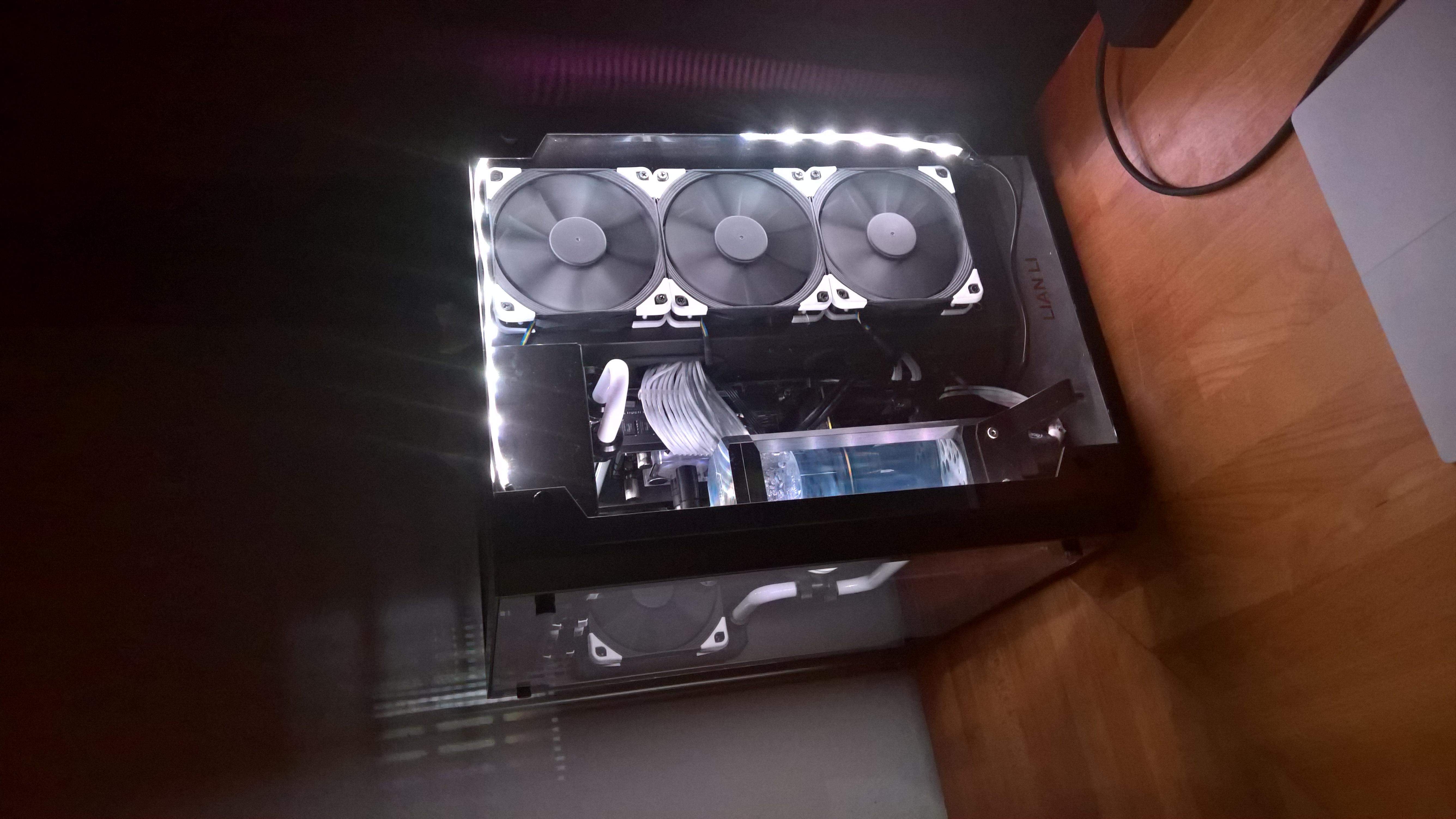

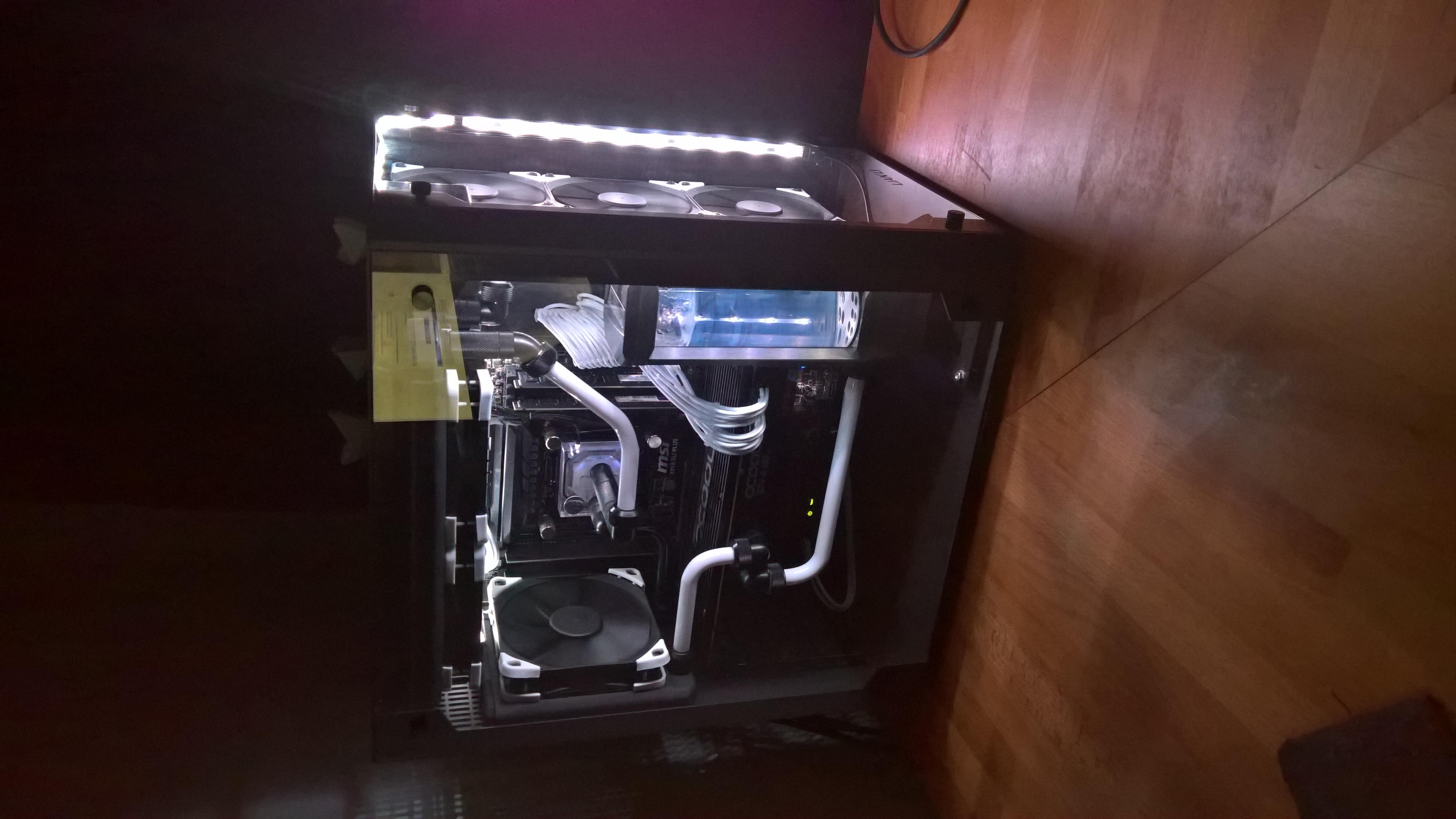

Ich habe das PC-O8 zusammen mit der Heatkiller Tube mit D5-Aufsatz. Hab die AGB-Pumpenkombination vorne in der Ecke verbaut, da wo das PC-O9 die Montagepunkte für die Pumpe hat. Ich bin mit meiner Konfiguration sehr zufrieden. Ich hab dir mal ein paar schnellgemachte Bilder angehängt. Vielleicht helfen die dir bei der Entscheidungsfindung.

Danke für die Bilder.
Einerseits bin ich erleichtert, weil der Schlauch zur GPU nicht so über-lang sein muss, wie ich das befürchtet hatte.
Andererseits möchte ich irgendwie noch mehr "Leerraum" im Case haben. (Aber du hast da auch noch zwei Radiatoren drin, die bei mir nicht wären..)
