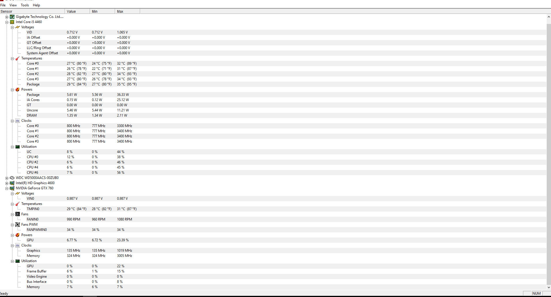

ich poste das einfach mal hier, weil ich präzise null Ahnung habe, was das Problem verursacht:
Fast immer (>90% der Fälle) wenn ich den PC zum ersten Mal am Tag hochfahre und ein Game spielen will, geschieht folgendes: Es läuft, egal wie ressourcenintensiv es ist, für 2-5min ohne Probleme und auf >30FPS und dann brechen die FPS ein auf ca. 5-15.
Das geht dann auch von selbst nicht mehr weg; nur wenn ich den PC neustarte löst es meist (wieder >90%) das Problemund das Spiel läuft beliebig lange ohne Probleme - mitunter ist jedoch auch mehrmaliges Neustarten notwendig, damit das Problem verschwindet.
Das Problem tritt schon seit einigen Wochen auf.

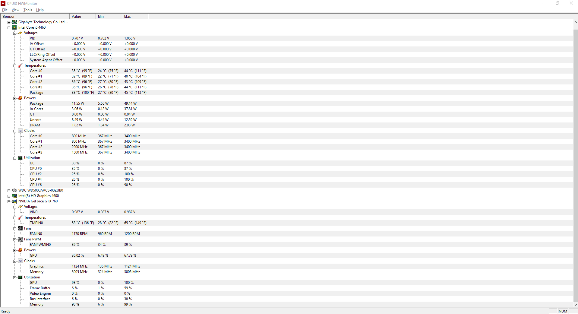

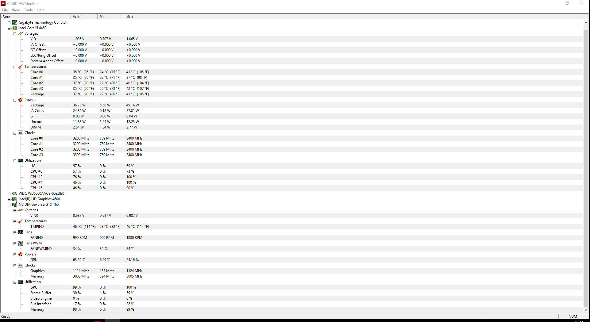

Jetzt habe ich mit dem Programm HWMonitor schon einmal eine Beobachtung versucht und habe hier jeweils einen Screenshot aus dem Idle unmittelbar nach dem Hochfahren des Rechners: Idle.jpg
, einen aus den ersten 2 min des Spiels vor dem Auftreten des Fehlers: Ingame.jpg
und einen währenddessen: Bug.jpg
Vielen Dank schonmal für mögliche Hilfe!
Liste mal bitte auf, was genau du alles für Komponenten verbaut hast.
Einen i5 4460 und eine GTX 760 kann ich schonmal erkennen, sowie ein Board von Gigabyte, allerdings nicht welches.
Könntest du vielleicht mal alle deine Komponenten nennen? War das Problem schon immer oder erst seit kurzem? Hast du davor irgendetwas geändert (neues Teil eingebaut, Windows Update, neue Software, etc.)?
Ohne weitere Informationen würde ich einfach mal tippen: teste mal die einzelnen RAM Riegel (falls du mehrere hast)...
So long...
Also außer dem Prozessor und der GraKa noch 8GB DDR3 RAM, ein H97-HD3 Board von Gigabyte und ein Thermaltake 100-240Vac.
Ansonsten tritt das Problem eben schon länger und nur mit Windows 10 auf, aber nicht nach irgendeiner Software oder Hardware Änderung. Es war irgendwann einfach da.
Dann würde ich da mal ansetzen und mal Windows 10 neu installieren. Das Upgrade von Win 7/8 verursacht gerne mal verschiedene Treiber Probleme. Ansonsten, da die Temperaturen in Ordnung sind würd ich vielleicht Richtung RAM schauen, den dann mal testen.
