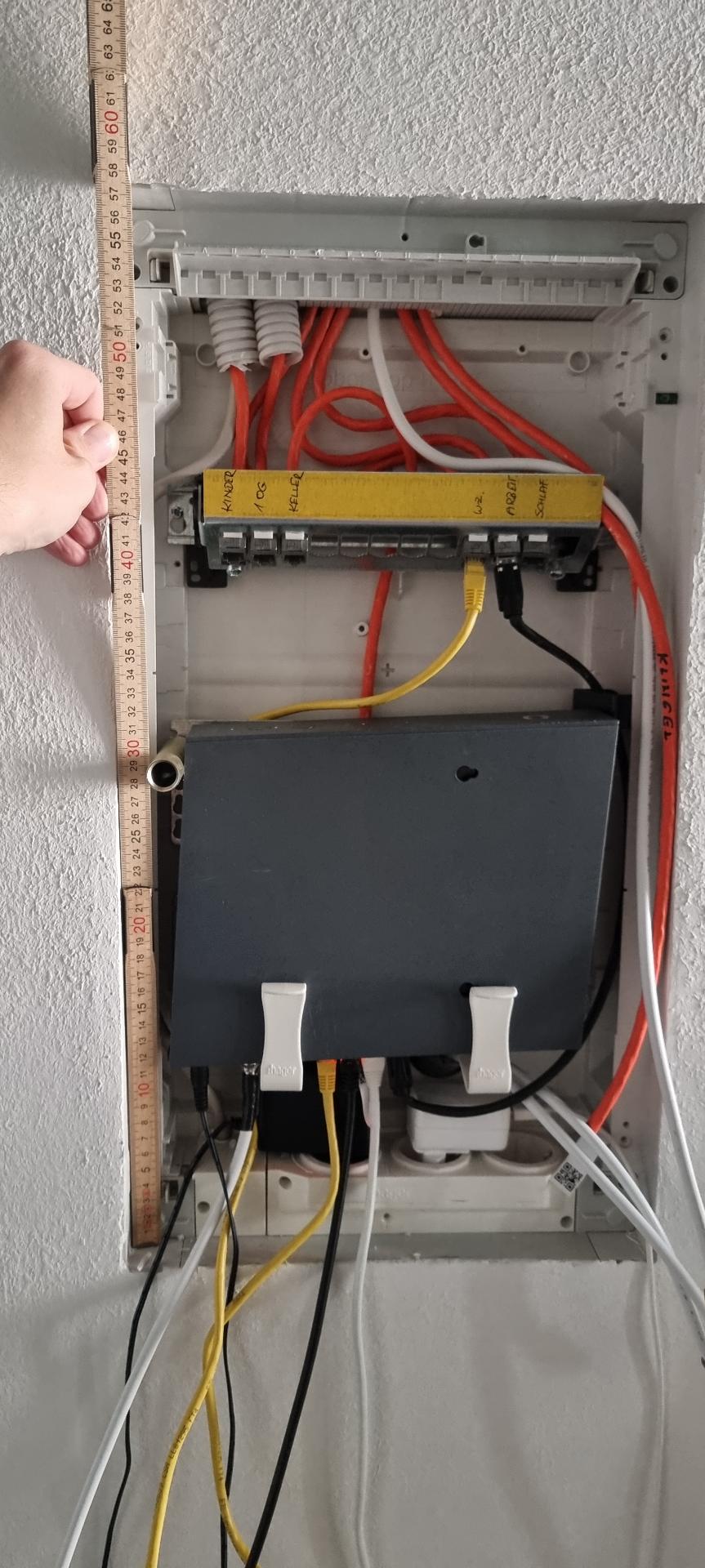

Versuche mal ein Bild anzuhĂ€ngen, damit die Situation im Verteiler etwas klarer wird 🙈 Der Elektriker war total davon ĂŒberzeugt, dass dort locker der Router + PoE Switch rein passen soll... Sehe ich anders.

Ist der MM-Verteiler Aufputz oder Unterputz? Sind die Netzwerkleitungen in Rohren verlegt oder direkt in den WĂ€nden?
Der Verteiler ist Unterputz und die Leitungen zu den Zimmern "direkt in der Wand" Leerrohre meinte der Elektriker wÀren zu den einzelnen Dosen schwierig gewesen, weil zwischen Verteiler und Dose zu viele Ecken auf der Strecke sind. Zu den beiden access points sind die Kabel aber mit Leerrohren verlegt worden.
Vom Verteiler geht auch noch ein Leerrohr nach unten in den Keller Richtung Haus Anschluss.
Das ist grundsÀtzlich unschön bis schlecht.
Profis setzen dann an Kurven/Ecken oder nach x Metern einfach leere Unterputzdosen und machen das Einziehen in mehreren Abschnitten. ;)

Das ist sehr sehr schlecht. Da hast du leider, einen sehr inkompetenten Elektriker erwischt. Du wirst nun damit leben mĂŒssen, dass du nur einen Anschluss pro Raum hast. Ich wĂŒrde Zyxel AP Sender empfehlen. Und zwar den Zyxel NWA220AX. Der hat Wifi 6E. Die meshen sich auch.
Damit bist du auch, fĂŒr die nĂ€chsten Jahre sehr gut gerĂŒstet. Kann alles sehr einfach mit der Nebula Software gemanagt werden. Ich wĂŒrde erstmal auf jedem Stock einen installieren und dann schauen ob das ganze Haus, 100% abgedeckt wird.
Im MM-Verteiler könnte man einen kleinen POE Switch benutzen. Von Netgear zum Beispiel. Dazu kurze Cat7a Slim Patchkabel von Kabelmeister.
