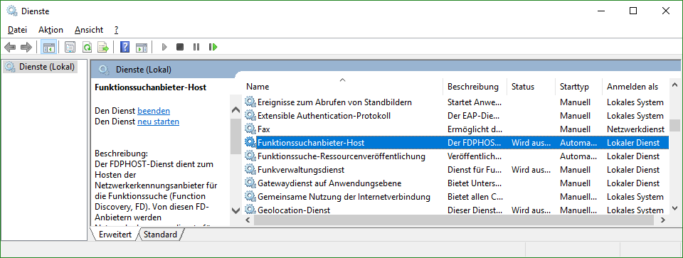

1) Wie JackTheRippchen sagte, habe ich "Funktionssuchanbieter-Host" auf automatisch gestellt, allerdings habe ich bei meiner direkten Antwort keinen Neustart des Systems veranlasst (da der Dienst ja bereits als "wird ausgeführt" dastand. Laut einem anderen Guide wurde jedoch empfohlen das System neuzustarten. Bevor ich das getan habe, habe ich jedoch auch folgenden weiteren Schritt unternommen...
