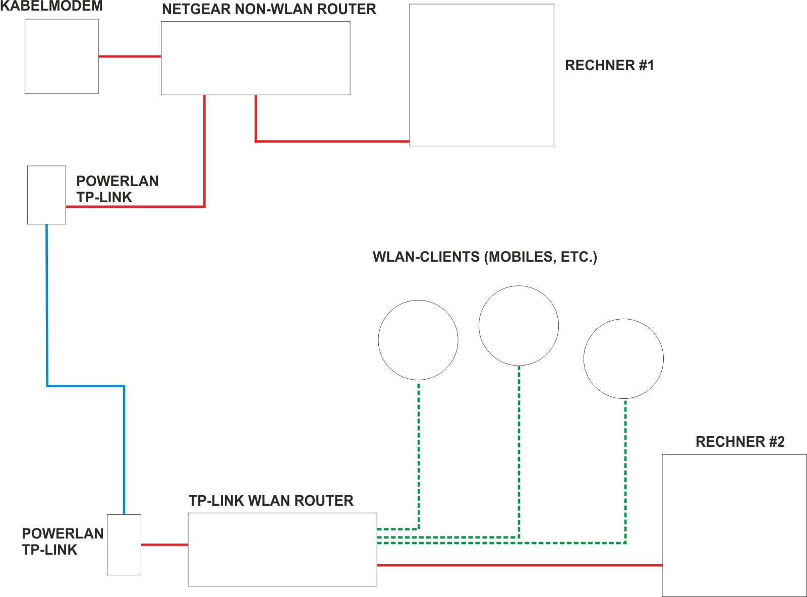

folgendes Schaubild:
Das Kabelmodem steht im Arbeitszimmer und ist mit dem NETGEAR (RP614v3, non-WLAN) verbunden. An diesem Router hängt der Arbeitsplatzrechner und sonst nix. Der Router läuft momentan als DMZ, lässt also alles auf den anderen Router im Wohnzimmer (TP-Link WLAN) durch und ist mit diesem per DLAN verbunden (funktioniert bombig, keinerlei Bandbreitenprobleme).
EIGENTLICH funktioniert auch alles einwandfrei: WLAN-Empfang, auch für fremde Geräte, Downloadspeed ist okay, Ping interessiert mich nicht ...
Was ich aber ums Verrecken nicht hinbekomme, ist eine Remoteverbindung von außen. Und zwar an den Rechner im Wohnzimmer, der eigentlich der Hauptrechner ist. Für den im Arbeitszimmer, der direkt am Netgear hängt, wäre es - denke ich- kein Problem. Aber bei dem anderen will es einfach nicht funktionieren.
Generelle Frage:
Wie würde ein Fachmann hier konfigurieren? Das DHCP übernimmt momentan der WLAN-Router, der Netgear wäre theoretisch völlig überflüssig, wenn nicht der Rechner im Arbeitszimmer wäre.
1. Router DHCP aktivieren und im 2. Router die DHCP-Server Funktion deaktivieren und fertig.
Wahlweise kannste noch den IP-Bereich festlegen. Bsp: Router 1 hat IP Standardgateway 192.168.2.1, dann stellste beim Router 2 auf 192.168.1.1, muss aber nicht gemacht werden.

Jup sehe ich auch so.
- Non Wlan Router als DHCP konfigurieren
- Wlan Router eine feste IP im Adressbereich des anderen Routers geben
- Wlan einrichten (SSID/Verschlüsselung)
fertig =)
Ach ja, für eine Remoteverbindung von außen musst du entweder jedesmal die öffentliche IP kennen oder eine DynDNS Adresse einstellen. Anschließend noch die Ports auf die entsprechenden Clients freigeben und schon sollte es gehen. Mit Teamviewer geht es aber einfacher.
ich würde den ersten Netgear als normalen Router mit NAT und als DCHP Server betreiben und den zweiten WLAN Router als Accesspoint konfigurieren.
Schliesse mich den Vorrednern an.
Die Verbindung vom DLAN->Router2 in einen LAN-Port stecken, nicht in den WAN-Port. ;)
Damit bleibt es ein Netzwerk und ist übersichtlicher.

In meiner derzeitigen Konfig funktioniert wirklich ALLES (auch der Zugriff auf beide Router), außer der Remotedesktop. No-IP-Client läuft auf dem Rechner im Wohnzimmer, aber KabelBW hat ja ohnehin mehr oder weniger feste IPs.
Der DHCP-Server auf dem NON-WiFi-Router klingt für mich jetzt erstmal unlogisch.
