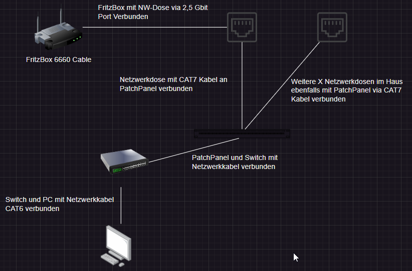

Moin zusammen,
ich habe am Wochenende eine merkwürdige Entdeckung gegmacht.
Vorab versuche ich mal die Netzwerkinfrastruktur hier zu Hause zu beschreiben.
Internet beziehen wir via Kabel und haben eine 250K Leitung.
Als FritzBox haben wir eine FritzBox 6660 Cable im Einsatz.
Die 250K kommen auch definitiv an laut diverser Speedtests und der GUI der FritzBox.
Ich habe die FritzBox mit der danebenstehenden Netzwerkdose, über den 2,5 Gbit Anschluss der Fritzbox, verbunden.
Das Kabel, welches hinter der Netzwerkdose hängt, ist ein CAT 7 Kabel und reicht vom EG bis in den Keller.
Im Keller ist dieses Kabel auf ein Patchpanel ( https://profipatch.com/patchpanel-p...putz-wandmontage-rackeinbau-0-5he-schwarz-162 ) aufgelegt, welches CAT6a fähig ist.
Von diesen Patchpanel gehen Netzwerkkabel in ein danebenstehendes Switch mit CAT6 Netzwerkkabeln (https://profipatch.com/patchpanel-p...putz-wandmontage-rackeinbau-0-5he-schwarz-162 ).
Als Switch kommt dieses hier zum Einsatz -> https://amzn.eu/d/j6JTaNa
Am Wochenende habe ich an besagtes Switch einen PC angeschlossen, da ich im Keller etwas testen wollte.
Dabei ist mir aufgefallen, dass am Port an dem die FritzBox angeschlossen ist, nur die LED für 10/100 Mbit blinkt und nicht die LED für Gigabit Netzwerk.
Gleiches gilt für alle anderen Geräte die an dieses Switch bereits angeschlossen sind oder werden.
Ein Speedtest hat mir auch genau das Ergebnis geliefert.
Im Download maximal ~ 10/11 Mbit die Sekunde.
Habe ich den PC direkt an die FritzBox angeschlossn (über einen Gigabit LAN Port) so habe ich die volle Bandbreite zur verfügung.
Im Download dann , je nach Test und Applikation irgendwo zwischen 25 und 30 Mbit/s im Download.
Hier nochmal eine grafische Übersicht:
So recht erklären kann ich mir das ganze Thema ehrlich gesagt nicht, wieso auf dem Switch im Keller nur die LED für 10/100 Mbit blinkt und ich scheinbar auch nicht mehr Speed auf dem Teil erhalte..
Habt ihr ggf. Ideen woran es liegen könnte?:confused_alt:

Hast du den PC denn direkt an das Switch angeschlossen? Leuchtet dann trotzdem nur die 100MBit LED am Switch? Oder was meinst du mit "durchkommen"? Bitte präziser ausdrücken.
Was passiert, wenn du anstelle des Switches direkt den PC an den Patchpanel Port der Fritzbox hängst? Welche verbindungsgeschwindigkeit wird dir dann angezeigt?

Ja entweder da oder an der entsprechenden Netzwerkdose. Wenn es dir möglich ist da ein Foto vom Patchpanel und der dazu passenden Netzwerkdose zu machen, wo man gut die Farben der einzelnen Adern sehen kann, wäre das hilfreich.

Wenn man von den 8 Adern eines solchen Netzkabels nur 4 auflegt, hat man eben genau das: Nur 100MBit/s. Kann ja verschiedene Gründe haben: Der Elektriker hat keine Ahnung oder er hat eine Doppeldose aber nur ein Kabel zur Verfügung und wollte beide Ports belegen.
