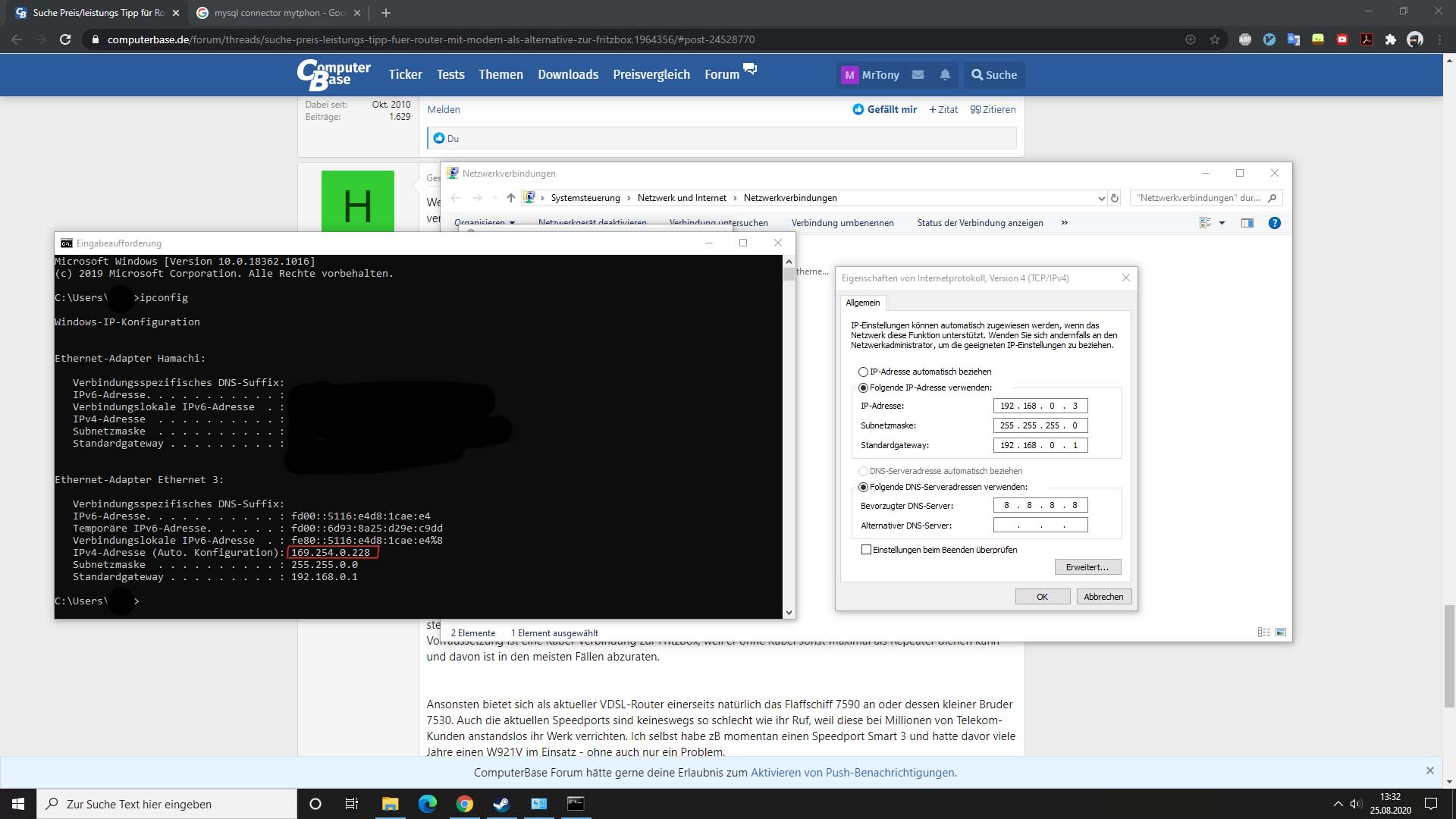

Hi Zusammen ich möchte in dem Zusammenhang nochmal was fragen.
Und zwar habe ich in den letzten Tagen ja meinen diversen Geräten feste IP-Adressen zugewiesen, Shares eingerichtet und mit eurer Hilfe (Danke nochmal) lief das auch alles Problemlos auch zwischen Windows und Linux.
Heute wollte ich wieder auf den Share auf dem Raspberry zugreifen und es hat nicht funktioniert. Er wollte plötzlich wieder Nutzernamen und Passwort haben ?!
Was mir auch aufgefallen ist, ist dass die IP Adressen nicht mehr gestimmt haben.
Auf meinem Windows 10 PC habe ich zum Beispiel eine ganz andere IP, als ich manuell konfiguriert hatte (siehe Bild). Ich kann mir das nicht erklären, ich habe am Router nichts geändert und die Konfiguration ist, wie man ja auch sieht, nach wie vor die gleiche 🤨 🤨 🤨
Warum überhaupt fixe IPs auf den Geräten (insbesondere dem Windows Client) vergeben? DHCP Reservierungen auf dem Router konfigurieren ist bequemer und selbst mit dynamischen IPs ist DNS dein Freund.
169er IPs vergibt sich Windows selbst, wenn per DHCP keine kommt oder keine fixe konfiguriert ist. Stell das mal zurück auf "automatisch beziehen" und schau was passiert.
Wie oben schon gesagt ist die Netzwerkerkennung zwischen Windows und Linux ja manchmal tückisch. Bei festen IPs (Die bei maximal 10 Geräten im Netz ja leicht überschaubar sind) kann ich wie @t-6 ja schon beschrieben hat ganz einfach über die IP auf den Rechner zugreifen. Und das gilt ja nicht nur für Dateifreigaben, sondern auch für Sachen wir SQL Server etc.
Ich werde es mal versuchen, aber was mich ja gerade so überrascht ist, dass eine automatisch konfiguriert wurde, OBWOHL eine fixe konfiguriert ist?
UPDATE:
Ich wollte gerade mal die Variante mit DHCP auf dem Router testen, als ich am Router folgendes sehe(Bild)
Es handelt sich dabei definitiv um besagten Windows PC.
Wie kann das bitte sein, dass der PC laut Router 192.168.0.3 hat (wie er auch habe sollte)
Laut ipconfig auf dem PC aber 169.254.0.228
