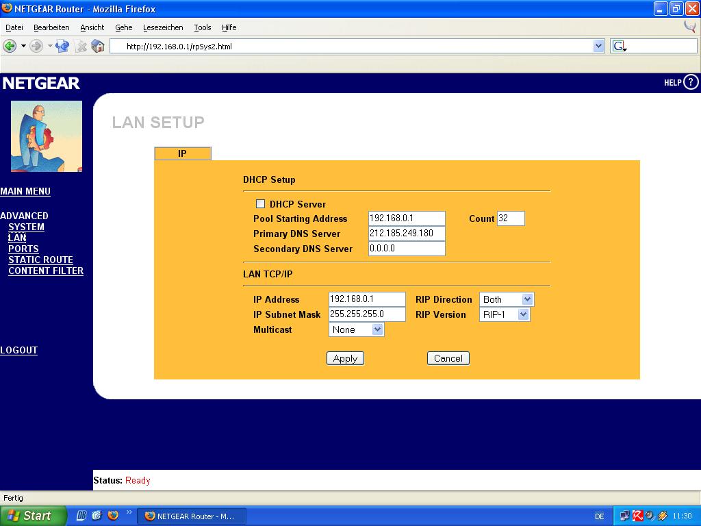

[Heimnetzwerk] Netgear Probleme - Folge 2
wie in einem anderen Post schon beschrieben, hatte ich Probleme mit meinem Router. Den habe ich
nun völlig reseten müssen und nun habe ich Einstellungsprobleme, die ich vorher nicht hatte!
Ich möchte über den Router Netgear RP114, mit fest zugewiesenen IP Adressen ins Internet gehen.
192.168.0.1 soll der Router sein.
Mache ich da irgendwo einen Fehler?
(Siehe Anhänge)
Meine Einstellungen im LAN SETUP vom Netgear Webinterface:
[ ] DCHP ( Ist abgeschaltet.)
Pool Starting Address: 192.168.0.1
Primary DNS Server : 212.185.249.180
Secondary DNS Server : 0.0.0.0
Count: 32
LAN TCP/IP
IP ADRESS 192.168.0.1
IP SUBNET MASK 255.255.255.0
Multicast "NONE"
RIP DIRECTION "Both"
RIP Version "RiP-1"
WIZARD SETUP:
PPOE
USer Name : 00615105105150505#0001@t-online.de(Beispielnr.)
Password : ******* (Das für die Interneteinwahl)
___Eigenschaften von Internetprotokoll TCP/IP___ (Ein Client)
IP Adresse: 192.168.0.2
Subnetzmaske: 255.255.255.0
Standartgateway: 192.168.0.1
Bevorzugter DNS Server: 192.168.0.1
Danke für eure Hilfe!!
Gruß
red-ultra

unter dem Punkt
Count: 32
hab ich unter Primery DNS Server 0.0.0.0 stehen
und
WIZARD SETUP:
PPOE
USer Name : 00615105105150505#0001@t-online.de(Beispielnr.) muss hier nicht bei dem RP114 die Raute weggelassen werden
Und sind deine TCP Einstellungen mit meinen identisch?
