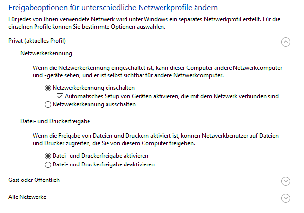

785466
Mal geschaut ob die Netzwerkkennung und Datei- und Druckerfreigabe aktiviert ist?
Reaktionen: Rickmer, seven21075 und inge70
Ja das habe ich. Auch sind alle Geräte in der selben Domäne. Was mir gerade auffällt...alle Computer die sich gegenseitig nicht erkennen, haben das neueste Update von MS drauf. Da wo sich der Hintergrund auch wechselt.
Allerdings können diese Rechner alle den Rechner sehen, der das Update noch nicht drauf hat und auch auf die Ordner zugreifen.
Was kann ich noch tun? (Und nein, einen Server oder NAS etc mag ich nicht.)
Ok ich habe es hinbekommen. Ich musste erstmal die Adresse vom neuen PC im Browser eintippen und dann wurde das unter Netzwerke im Explorer gespeichert. Danke!
