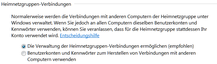

Also ich hatte vorher kein Passwort eingestellt auf beiden Rechnern es ging nicth. Ich habe jetzt auf beiden Rechnern das gleiche Passwort eingestellt - es geht nicht. Was mich aber etwas irritiert, ist das mit dem gleichen Benutzerkonten. Schließlich heißen die Konten des Namnes nach gleich, aber Intern benennt Windows diese mit einer sehr langen Nummer (die ist natürlich nicht gleich), da ich ja einfach nur 2 Benutzerprofile mit dem gleichen Namen angelegt habe, oder wie ist das gemeint?:
Die Heimnetzgruppeneinstellungen haben für den Zugriff von und nach Windows XP Rechnern keinen Belang, denn XP kennt die Heimnetzgruppe nicht. Der Zugriff muss über das Arbeitsplatznetzwerk erfolgen und da gelten die Freigaberegeln von NT - XP.
Kurz zusammengefasst:
Du brauchst auf der Win7 Seite eine Freigabe (Freigabe und Sicherheitseinstellung beachten) für den Benutzer den du auf der WinXP Seite angelegt hast. Dieser Benutzer braucht auch ein Passwort. Heimnetz gibt es bei WinXP nicht.

Meine "Lieblingseinstellung sieht nun so aus:
Nur ist halt die Frage wo hinterlege ich das Passwort bzw. was klemmt sonst noch?
