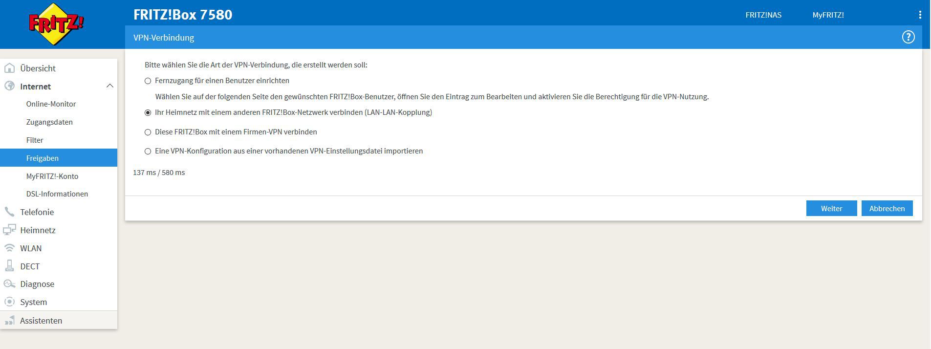

Mindestens mit einer weiteren FRITZ!Box lässt sich realisieren. Gemäß der Beschreibung "Firmen-VPN" glaube ich aber, dass auch andere VPN Server möglich sind.

Bei einer LAN-LAN Kopplung braucht aber nur eine der beteiligten FritzBoxen eine öffentliche IPv4 Adresse.

Leider können die CAMS nur IPv4 und es ist zurzeit zumindest kein weiterer PC bzw. Cam-Server geplant. Ein VPN von Box zu Box habe ich noch nicht probiert, die Möglichkeit gäbe es zumindest. Wenn ich das richtig verstehe müsste ich dann ein Routing vornehmen? Funktioniert das in der FB über VPN? Fernzugriffstools wären erstmal keine Lösung, da die CAM-Apps damit nicht funktionieren.
