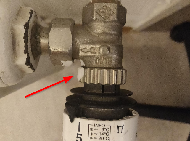

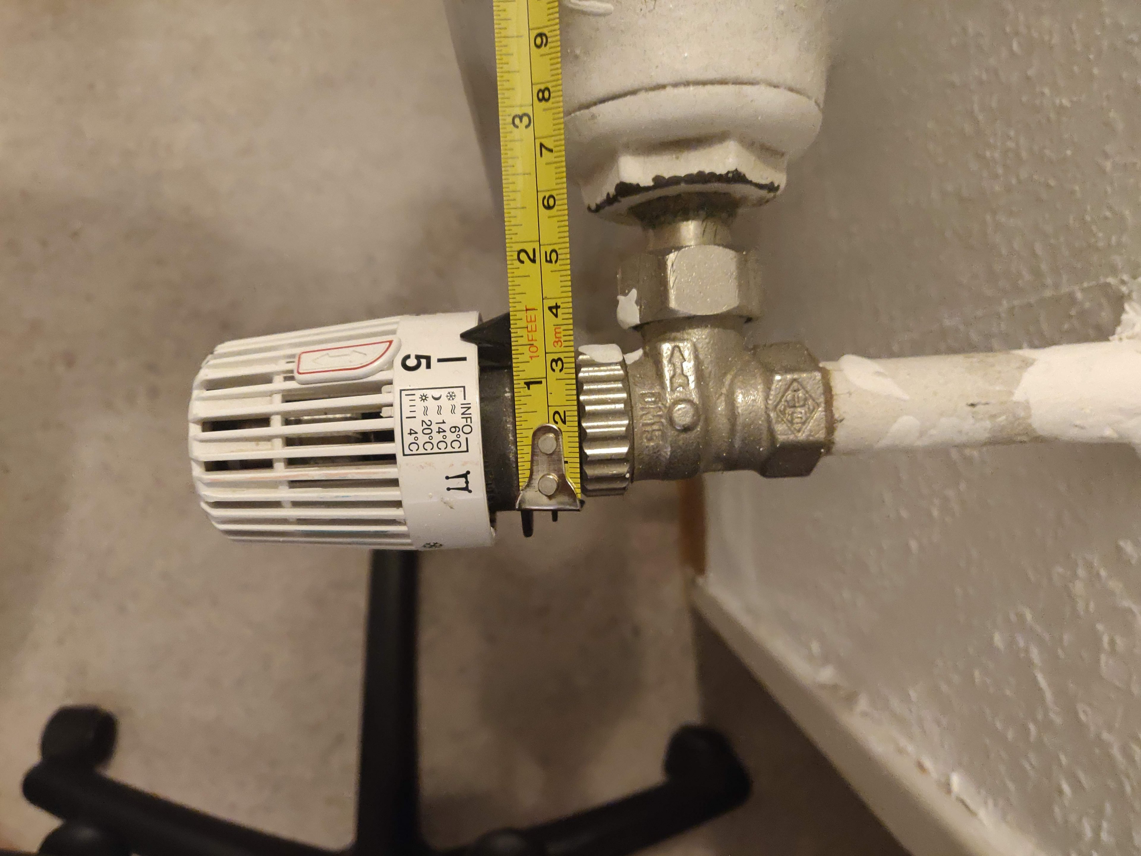

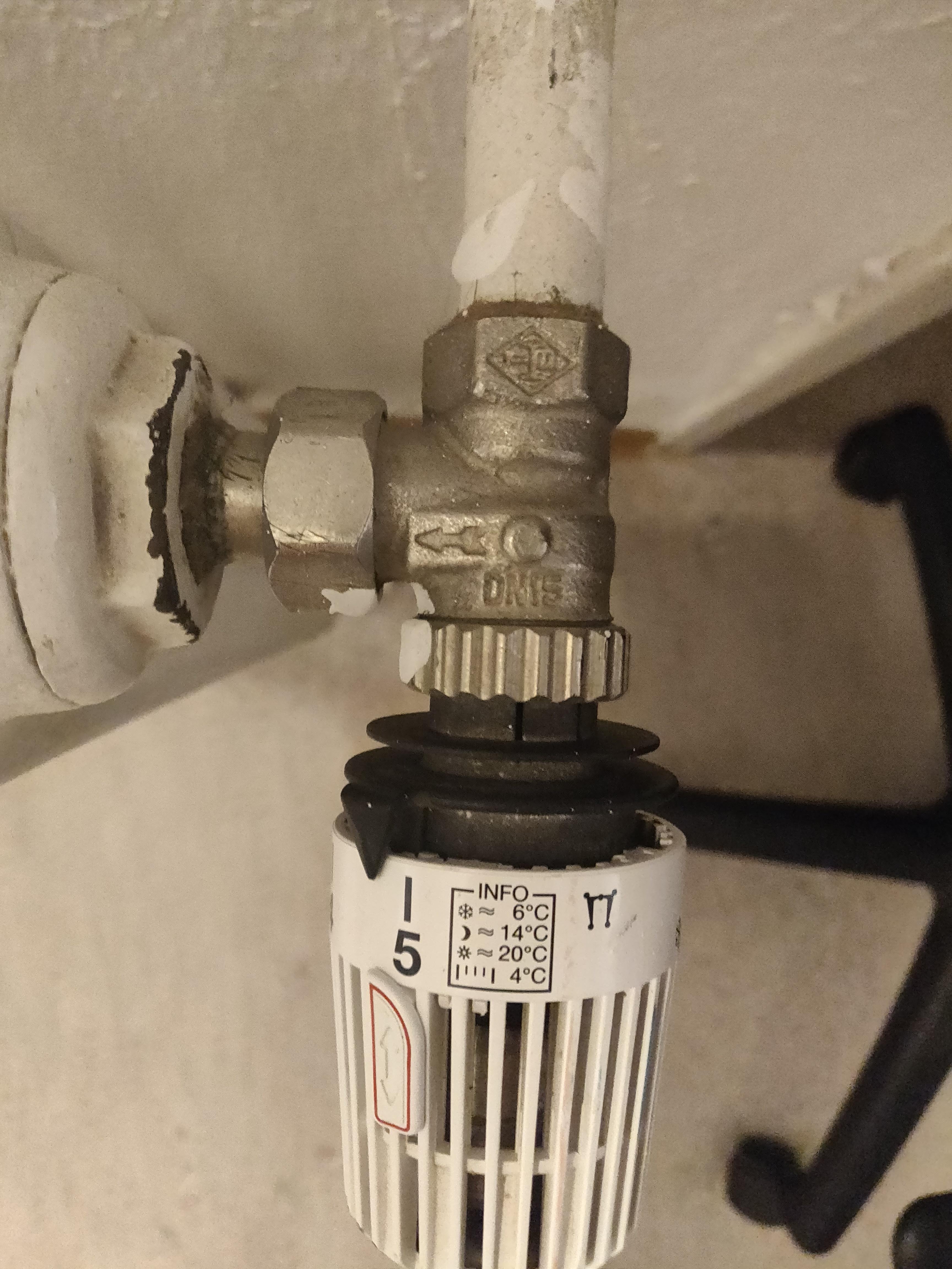

Ich wohne in einer WG in einem Mietshaus, in dem ich keinen Zugriff auf die zentrale Heizungssteuerung habe. Deshalb überlege ich mir, um die Temperatur in meinem Zimmer via Google Home steuern zu können, einen tado-Thermostaten anzuschaffen.
Hier der Link zum Produkt: tado
Da die Heizungen relativ alt sind, frage ich mich, ob der Thermostat kompatibel ist oder durch einen im Lieferumfang enthaltenen Adapter kompatibel gemacht werden kann.
Ich hänge ein paar Bilder der Heizung an.

Schraub doch einfach mal den Thermostat ab.
Das silberne Raendeldingens mit der Rohrzange nach links drehen waehrend Du das Thermostat festhaeltst.
772867
Dann siehst Du das da bestimmt ein Stift oder sowas rausschaut und das vergleichst Du mit der Seite des Thermostatherstellers. Ich persoenlich denke fast das es dieses ist.
772868
Pruefen musst Du.

Du kannst die Thermostate von Tado ohne Adapter auf deine Heimeier-Ventile montieren, da die Heimeierventile ein M30x1,5mm Gewinde haben

Kein Thema bin Heizungsbauer ;-)
